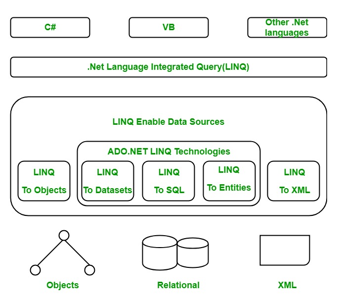

​Linq(Language Integrated Query,集成查询语言),顾名思义就是用来查询数据的一种语言(可以看作是一组功能、框架特性的集合)。在.NETFramework3.5(大概2007年)引入C#,用统一的C#语言快速查询各种数据,如数据库、XML文档、对象集合等等。Linq的诞生对 C# 编程领域产生了深远而持久的影响,改变了开发人员对查询的思考方式。
  • 使用简单:统一语法(链式方法语法、类似SQL的查询语法),智能提示。
  • 类型安全:编译时强类型检查,减少运行时错误。
  • 延迟执行,查询本身只是构建了一个表达式,在真正使用的时候(foreach、ToList、查询数据库)才会执行。
  • 支持多种数据源:内存中的集合,以及各种外部数据库。
Linq支持查询任何实现了IEnumerable<T>接口的集合类型,基本上所有集合数据都支持Linq查询。如下示例:大于 5 的偶数,并倒叙排列取前三名

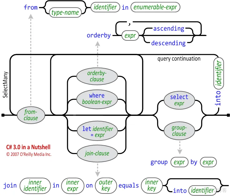

Linq 有两种语法风格,如下实例代码,一种是常规C#方法调用方式,另外一种是类似SQL的查询表达式。这两种语法其本质是一样的,编译后的中间语言(IL)是一样的,确实仅仅只是语法形式不同而已
🔸链式方法:就是字面意思,函数式方法调用。这些方法都来自 IEnumerable 接口或 IQueryable 接口的扩展方法,这些方法提供了过滤、聚合、排序等多种查询功能。
🔸查询表达式:查询表达式由一组用类似于 SQL 的声明性语法所编写的子句组成。 每个子句依次包含一个或多个 C# 表达式,而这些表达式可能本身就是查询表达式,或者包含查询表达式。查询表达式必须以 from 子句开头,且必须以 select 或 group 子句结尾。

比较链式方法查询表达式(SQL)
特点链式方法调用,函数式编程类似SQL语句,自然语言,容易掌握
语法形式点点点链式方法调用,Where().Select().Order()from开头:from...where...select
常用方法/语法System.Linq 上提供的扩展方法或第三方扩展:Where、OrderBy、Select、Skip、Take、Union仅支持编译器识别的关键字:from、where、orderby、group、join、let、select、into、in、on等
本质System.Linq 提供的扩展方法调用编译为标准查询运算符方法调用,编译结果和链式方法一样
功能完整性完整的Linq功能有些能力没有对应语法(如Max),需要结合链式方法使用
📢 两种编写方式编译后生成的IL代码实际上是一样的,也可以混合使用,因此他们并没有性能差异。
