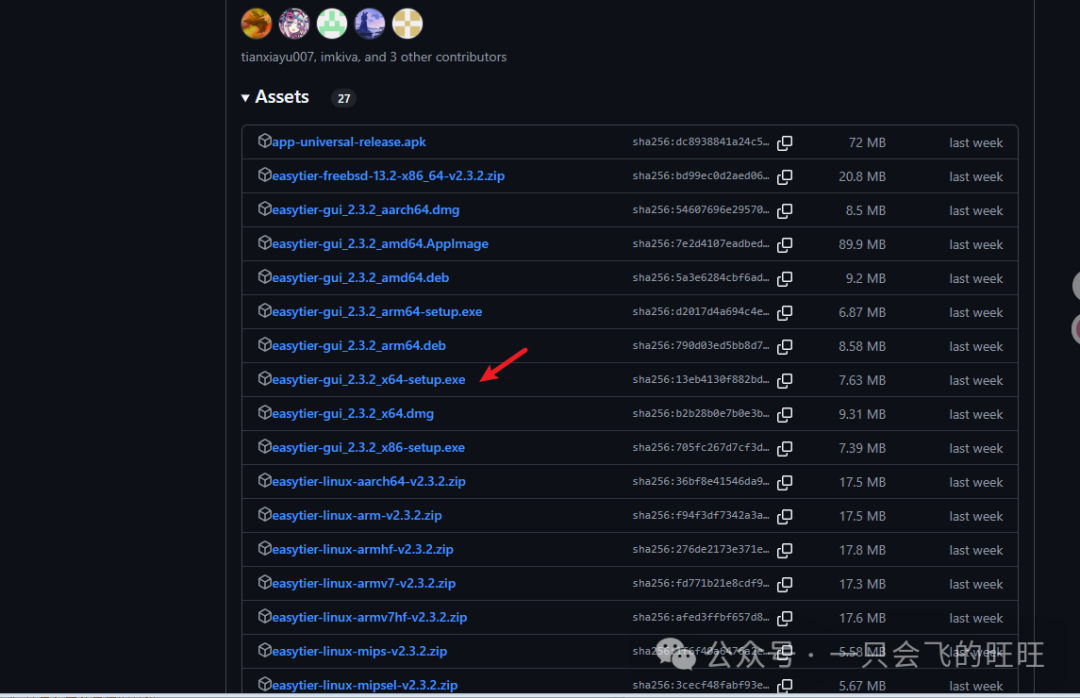

  • • 🛠️安装 CLI 页面 可查看安装命令行工具的方法。
  • • 🖥️安装 GUI 页面 可查看安装图形界面工具的方法。
  • • ⬇️下载页面 可获取最新版本 EasyTier 的下载链接。

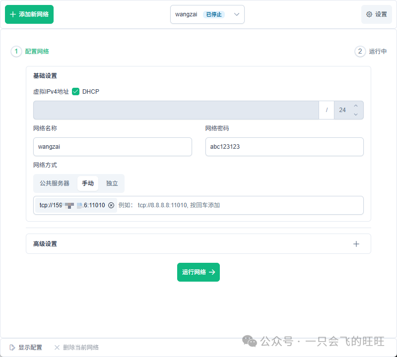

以GUI为例,我们下载之后安装即可

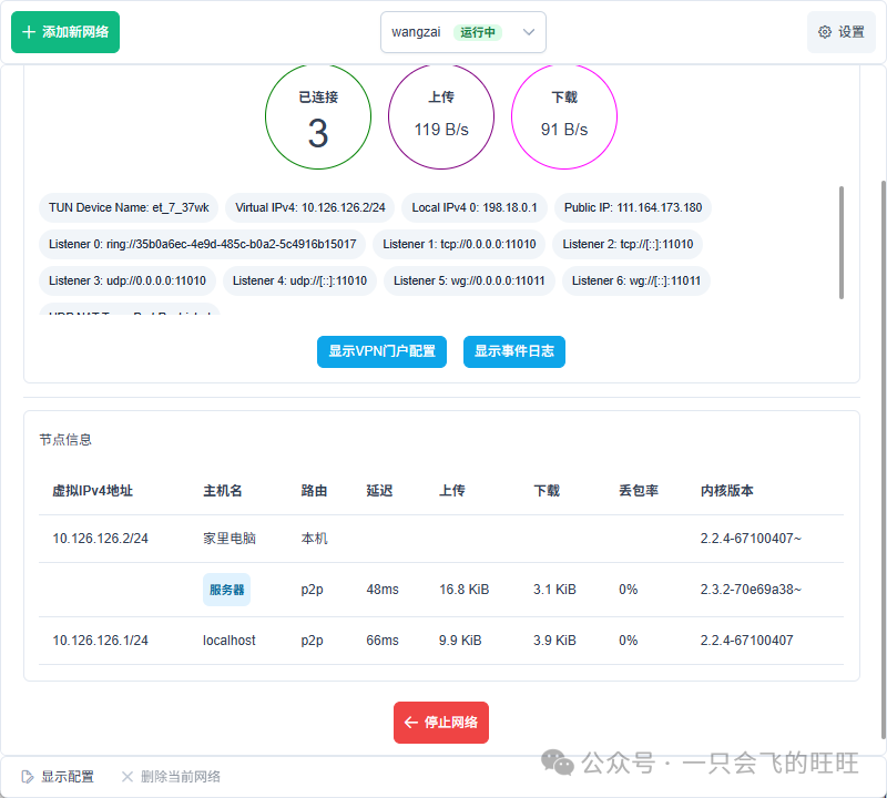

我们只需要配置一个网络名称和密码,保持默认的公共服务器配置,点击运行网络,就完成操作了!

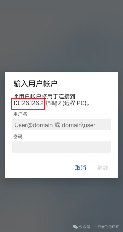

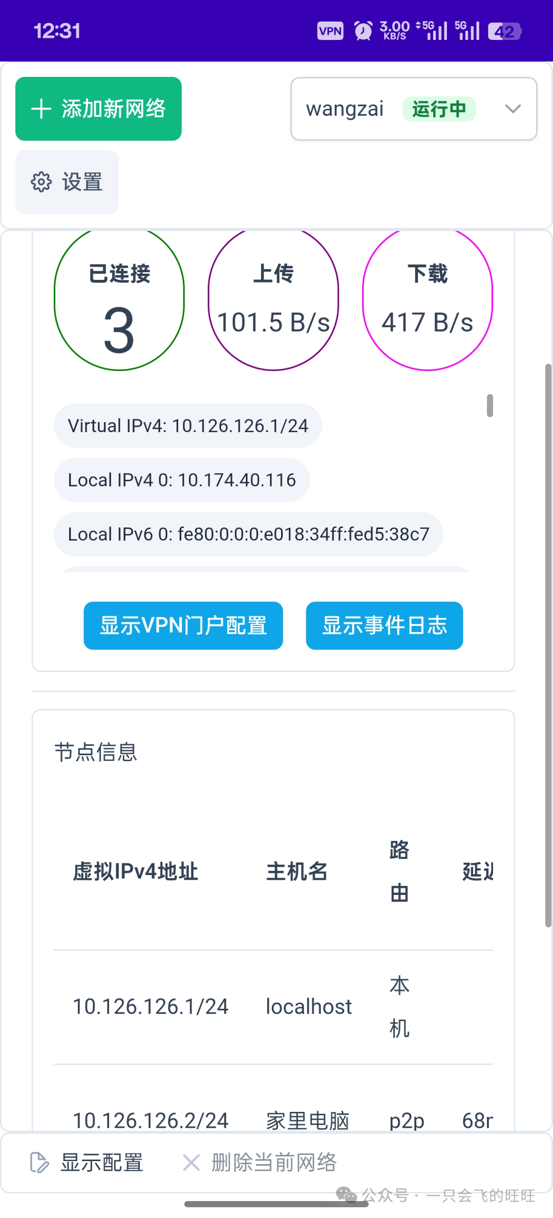

然后,我们在另外一个设备上执行同样的操作,如手机上!APP也在刚刚的地址进行下载!
这样组网就成功了,我们就可以用这个虚拟的ipv4地址互相连接了! 比如我用手机通过虚拟IP远程电脑!

然后一个自用的服务器,就搭建好了,只需要在GUI界面调整为自己服务器的IP,端口默认是11010,如下图.
就可以正常使用了!针对这款软件的更多高级配置,可以前往官方查看教程!
