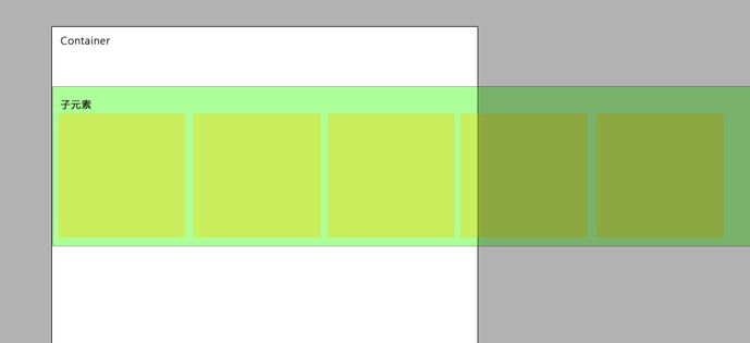

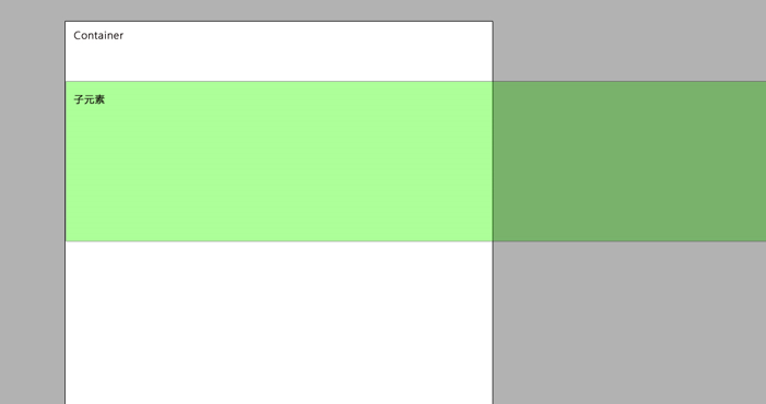

最为演示示例,我们假定页面中有一个 div 作为数据显示的容器(container),container 内有一个子元素(div),子元素的宽度大于container,我们设置container 的css 样式:overflow: hidden; 如下图:

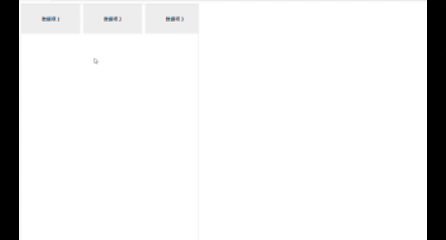

至此,子元素就实现了左右拖动:

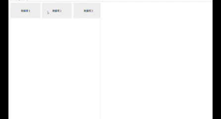

这样当子元素被拖到视窗之外时,会自动“复位”:

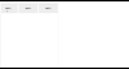

为了让子元素在“复位”的时候,更平滑一些,我们还可以再做一些改进,就是给子元素添加动画(transition)。但是我们不希望在拖动的过程中启用动画,而是在拖拽结束,让子元素恢复位置的时候再启用动画,所以我们在 mouseup 事件中添加 transition 样式,而在 mousedown 事件的时候,取消 transition 样式。如下:
var offset=0;function drag(e){    //取消动画    el.style.transition='';    var startX = e.clientX;function checkPosition(){    //添加动画    el.style.transition='transform 0.3s';    if(offset>0){        this.setPosition(0);        return;    …}
