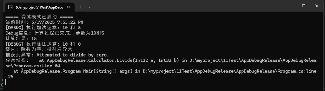

条件编译指令实战
在Debug模式下,我们可以利用#if DEBUG条件编译指令添加仅在调试环境中执行的代码:
using System;
using System.Diagnostics;
namespace DebugDemoApp
    class Program
        static void Main(string[] args)
            // 仅在Debug模式下显示的信息
            #if DEBUG
            Console.WriteLine("===== 调试模式已启动 =====");
            Console.WriteLine($"当前时间: {DateTime.Now}");
            #endif
            // 业务逻辑代码
            Calculator calculator = new Calculator();
            int result = calculator.Add(105);
            #if DEBUG
            Console.WriteLine($"Debug信息: 计算过程已完成,参数为10和5");
            #endif
            Console.WriteLine($"计算结果: {result}");
            // 模拟潜在错误情况
            try
                int divideResult = calculator.Divide(100);
                Console.WriteLine($"除法结果: {divideResult}");
            catch (DivideByZeroException ex)
                #if DEBUG
                // 详细的异常信息,包含堆栈跟踪
                Console.WriteLine($"捕获到异常: {ex.Message}");
                Console.WriteLine($"异常堆栈: {ex.StackTrace}");
                #else
                // Release模式下只显示用户友好的信息
                Console.WriteLine("计算过程中出现错误,请检查您的输入");
                #endif
            Console.ReadKey();
    class Calculator
        public int Add(int a, int b)
            #if DEBUG
            LogOperation("加法", a, b);
            #endif
            return a + b;
        public int Divide(int a, int b)
            #if DEBUG
            LogOperation("除法", a, b);
            if (b == 0)
                Console.WriteLine("警告: 除数为零,将引发异常");
            #endif
            return a / b;
        #if DEBUG
        // 此方法仅在Debug模式下编译
        private void LogOperation(string operationType, int a, int b)
            Console.WriteLine($"[DEBUG] 执行{operationType}运算: {a} 和 {b}");
        #endif
代码说明:
  • 使用#if DEBUG块包裹调试专用代码,这些代码仅在Debug构建时被编译和执行
  • 在异常处理中,Debug模式提供详细信息,而Release模式则给出简洁的用户提示
  • 通过条件编译定义了仅在Debug模式下存在的日志方法

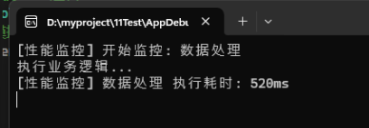

使用Conditional特性实现条件方法
除了条件编译指令,C#还提供了更优雅的[Conditional]特性,用于定义仅在特定构建模式下调用的方法:
using System;
namespace ConditionalAttributeDemo
    class PerformanceMonitor
        private Stopwatch stopwatch = new Stopwatch();
        // 此方法仅在DEBUG符号定义时被调用
        [Conditional("DEBUG")]
        public void StartMonitoring(string operationName)
            Console.WriteLine($"[性能监控] 开始监控: {operationName}");
            stopwatch.Restart();
        public void StopAndReport(string operationName)
            stopwatch.Stop();
            Console.WriteLine($"[性能监控] {operationName} 执行耗时: {stopwatch.ElapsedMilliseconds}ms");
        // 此方法在所有构建模式下都会被调用
        public void DoRealWork()
            // 实际业务逻辑
            Console.WriteLine("执行业务逻辑...");
            // 模拟耗时操作
            System.Threading.Thread.Sleep(500);
    class Program
            PerformanceMonitor monitor = new PerformanceMonitor();
            // 调用性能监控方法 - 在Release模式下这些调用会被忽略
            monitor.StartMonitoring("数据处理");
            // 实际业务逻辑
            monitor.DoRealWork();
            // 报告性能结果 - 在Release模式下这些调用会被忽略
            monitor.StopAndReport("数据处理");
            Console.ReadKey();
代码说明:
  • [Conditional("DEBUG")]
    特性比#if DEBUG更简洁,不需要包裹代码块
  • 在Release模式下,这些方法的调用会被编译器自动移除,不会产生任何运行时开销
  • 这种方式特别适合实现性能监控、日志记录等调试辅助功能

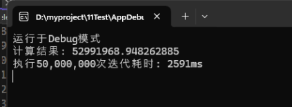

优化示例
以下是一个展示Release优化效果的示例:
using System;
namespace OptimizationDemo
    class Program
            constint iterations = 50_000_000;
            stopwatch.Start();
            double result = 0;
            for (int i = 0; i < iterations; i++)
                result += ComplexCalculation(i);
            stopwatch.Stop();
            #if DEBUG
            Console.WriteLine("运行于Debug模式");
            #else
            Console.WriteLine("运行于Release模式");
            #endif
            Console.WriteLine($"执行{iterations:N0}次迭代耗时: {stopwatch.ElapsedMilliseconds}ms");
            Console.ReadKey();
        static double ComplexCalculation(int value)
            // 假设这是一个计算密集型操作
            // 在Release模式下,编译器可能会优化这些计算
            double result = Math.Sin(value) * Math.Cos(value);
            result = Math.Sqrt(result * result + 1);
            return result;
代码说明:
  • 在Debug和Release模式下运行此代码会发现显著的性能差异
  • Release模式下,编译器可能会优化循环结构和数学运算
  • 复杂的数学计算在Release模式下通常能获得数倍的性能提升

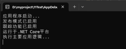

定义自定义编译符号
除了内置的DEBUG和RELEASE符号,我们还可以定义自己的编译符号,用于更精细的条件编译控制:
using System;
namespace CustomSymbolDemo
    class Program
            Console.WriteLine("应用程序启动...");
            #if DEBUG
            Console.WriteLine("调试模式已启用");
            #endif
            #if RELEASE
            Console.WriteLine("发布模式已启用");
            #endif
            #if TRACE
            Console.WriteLine("跟踪功能已启用");
            #endif
            // 使用自定义编译符号
            #if BETA
            Console.WriteLine("测试版功能已启用");
            EnableBetaFeatures();
            #endif
            // 根据不同的目标平台执行特定代码
            #if NETCOREAPP
            Console.WriteLine("运行于.NET Core平台");
            #elif NETFRAMEWORK
            Console.WriteLine("运行于.NET Framework平台");
            #endif
            RunApplication();
            Console.ReadKey();
        #if BETA
        private static void EnableBetaFeatures()
            Console.WriteLine("初始化测试版专属功能...");
            // 测试版特有的功能代码
        #endif
        private static void RunApplication()
            // 应用程序的主要逻辑
            Console.WriteLine("执行主要应用逻辑...");
代码说明:
  • 可以在项目属性中定义自定义符号,如BETA、TEST等
  • 利用这些符号可以实现更复杂的条件编译控制
  • 对于多平台、多版本应用开发非常有用

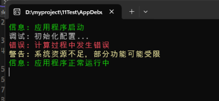

日志记录与跟踪
日志记录是最常见的Debug与Release区分应用场景:
namespace AppDebugRelease
    publicstaticclass Logger
        privatestatic readonly string LogPath = Path.Combine(
            Environment.GetFolderPath(Environment.SpecialFolder.Desktop),
            "application_log.txt");
        // 详细日志 - 仅在Debug模式下记录
        public static void Debug(string message)
            WriteToLog($"[DEBUG] {DateTime.Now}: {message}");
            Console.ForegroundColor = ConsoleColor.Gray;
            Console.WriteLine($"调试: {message}");
            Console.ResetColor();
        // 信息日志 - 所有模式下都记录
        public static void Info(string message)
            WriteToLog($"[INFO] {DateTime.Now}: {message}");
            Console.ForegroundColor = ConsoleColor.Green;
            Console.WriteLine($"信息: {message}");
        // 警告日志 - 所有模式下都记录
        public static void Warning(string message)
            WriteToLog($"[WARN] {DateTime.Now}: {message}");
            Console.ForegroundColor = ConsoleColor.Yellow;
            Console.WriteLine($"警告: {message}");
        // 错误日志 - 所有模式下都记录
        public static void Error(string message, Exception ex = null)
            string logMessage = $"[ERROR] {DateTime.Now}: {message}";
            if (ex != null)
#if DEBUG
                // Debug模式下记录完整异常信息
                logMessage += $"\nException: {ex.Message}\nStackTrace: {ex.StackTrace}";
#else
                // Release模式下只记录基本异常信息
                logMessage += $"\nException: {ex.Message}";
#endif
            WriteToLog(logMessage);
            Console.ForegroundColor = ConsoleColor.Red;
            Console.WriteLine($"错误: {message}");
        private static void WriteToLog(string message)
            try
                File.AppendAllText(LogPath, message + Environment.NewLine);
            catch
                // 日志写入失败时的静默处理
    class Program
            Logger.Info("应用程序启动");
            Logger.Debug("初始化配置...");
            try
                int z = 0;
                int result = 10 / z; // 故意引发异常
            catch (Exception ex)
                Logger.Error("计算过程中发生错误", ex);
            Logger.Warning("系统资源不足,部分功能可能受限");
            Logger.Info("应用程序正常运行中");
            Console.ReadKey();
代码说明:
  • 通过[Conditional("DEBUG")]修饰Debug日志方法,确保在Release版本中不会调用
  • 在错误日志中,根据构建模式决定记录的异常详细程度
  • 这种日志系统可以确保Release版本不会泄露过多的内部信息

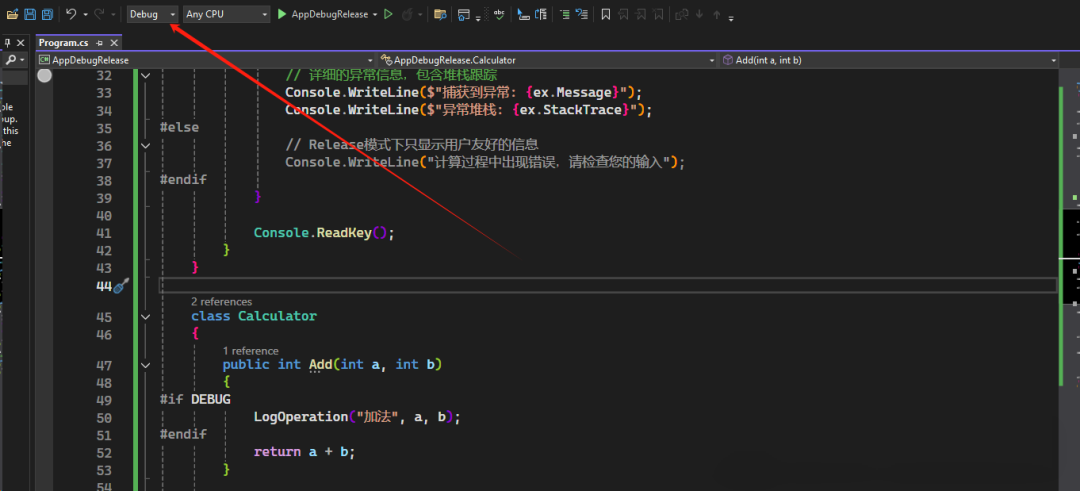

如何在Visual Studio中切换构建模式
通过工具栏切换
  1. 在Visual Studio顶部的工具栏中找到"解决方案配置"下拉菜单
  2. 选择"Debug"或"Release"
  3. 点击"构建(Build) > 构建解决方案(Build Solution)"或按快捷键Ctrl+Shift+B重新编译项目
通过项目属性设置
  1. 在解决方案资源管理器中右键点击项目
  2. 选择"属性(Properties)"
  3. 切换到"生成(Build)"选项卡
  4. 在"配置(Configuration)"下拉菜单中选择"Debug"或"Release"
  5. 在此界面中可以设置条件编译符号、优化选项等高级设置
