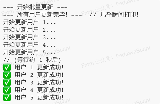

运行这段代码,控制台输出了什么?不是期望的按顺序等待,而是这样的结果:
看到了吗?“所有用户更新完毕!”这句话几乎是立即打印出来的,它根本没有“等待”任何 updateUserStatus函数的完成。
问题剖析:forEach到底干了什么?
forEach被设计为同步迭代器。它的工作很简单:遍历数组中的每个元素,并为每个元素同步地调用你提供的回调函数。它不关心你的回调函数是同步的还是异步的,也不关心它返回什么。
换句话说,forEach的内心独白是:
“我的任务就是触发,触发,再触发。至于你传进来的那个 async函数什么时候执行完?抱歉,那不归我管,我不会等它的。”

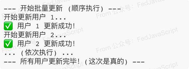

运行结果:
这完全符合我们的直觉:等待上一个完成后,再开始下一个。

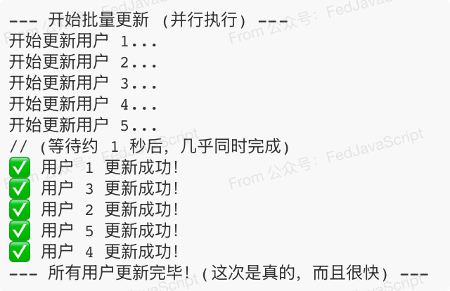

运行结果:
这种方式的总耗时约等于最慢的那个异步任务的耗时,效率极高。
