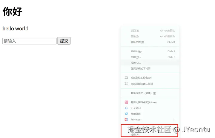

在页面上点击鼠标右键我们可以看到有个 检查 选项,通过这个菜单可以直接打开控制台,我们可以直接在这个页面上禁用右键菜单。
document.addEventListener("contextmenu", e => e.preventDefault());
加上这段代码后用户在页面上点击右键就不会有反应了。

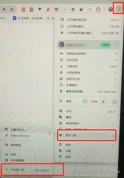

加上前面的拦截之后,其实我们还是有办法打开控制台,可以通过浏览器设置来打开控制台,这里的入口我们并无法监听拦截到
添加图片注释,不超过 140 字(可选)

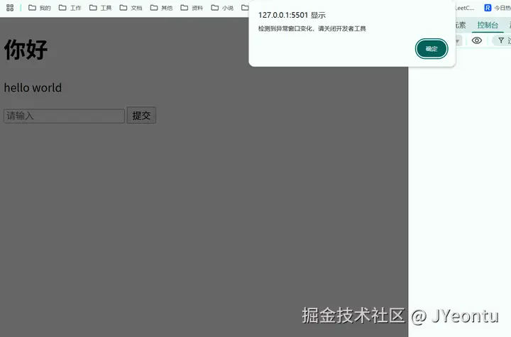

let lastWidth = window.innerWidth; let lastHeight = window.innerHeight; window.addEventListener("resize", () => {  const widthDiff = Math.abs(window.innerWidth - lastWidth);  const heightDiff = Math.abs(window.innerHeight - lastHeight);  // 如果窗口尺寸变化但不是全屏切换,可能是控制台打开  if ((widthDiff > 50 || heightDiff > 50) && !isFullScreen()) {    //跳转到空白页面    window.location.href = "about:blank";    alert("检测到异常窗口变化,请关闭开发者工具");  }  lastWidth = window.innerWidth;  lastHeight = window.innerHeight; }); function isFullScreen() {  return (    document.fullscreenElement ||    document.webkitFullscreenElement ||    document.msFullscreenElement  ); }
通常默认是会在页面内靠边打开控制台,所以可以通过监听页面大小变化来简单判断是否打开控制台,监听到打开后直接跳转到空白页面。
但是还有这么两种情况
  • 全屏切换时的尺寸变化可能被误判
  • 独立打开控制台页面时无法监听到

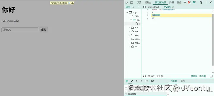

我们还可以通过 Function("debugger") 来动态生成断点(动态生成是为了防断点禁用),通过无限循环生成断点,让页面一直处于断点状态。
(() => {    function block() {      setInterval(() => {        (function(){return false;})["constructor"]("debugger")["call"]();      }, 50);    }    try { block(); } catch (err) {}   })();
虽然我们可以通过一些技术手段,给用户打开控制台设置一些障碍,但对于经验老到的用户而言,绕过这些限制并非难事。依赖前端技术拦截控制台访问是一种典型的“防君子不防小人”策略,不能想着靠这些手段来保障自己网站的安全
