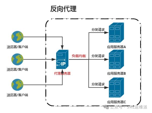

反向代理(Reverse Proxy)
特点
  • 代理服务器位于目标服务器和客户端之间
  • 客户端向代理服务器发送请求,代理服务器将请求转发给一个或多个目标服务器,并将其中一个目标服务器的响应返回给客户端
  • 目标服务器不知道最终客户端的身份,只知道有一个代理服务器向其发送请求
  • 用于将客户端的请求分发给多个服务器,实现负载均衡
用途
  • 负载均衡:通过将流量分发到多个服务器,确保服务器的负载均匀分布
  • 缓存和加速:反向代理可以缓存静态内容,减轻目标服务器的负载,并提高访问速度
  • 安全性:隐藏真实服务器的信息,提高安全性,同时可以进行 SSL 终止(SSL Termination)
