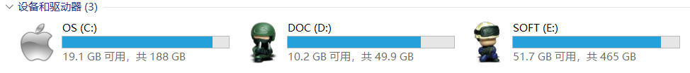

对于大多数普通用户,电脑主要用于日常办公、浏览网页、看视频等。这种情况下,SSD 建议不分区或分 2 个区(系统区和数据区);HDD 可以分 3 个区(系统区、软件区、文件区),满足基本的使用需求即可。
游戏玩家
游戏玩家的电脑中会安装大量游戏,游戏文件通常比较大。如果使用 SSD,可以分 2 个区,系统区(100-200GB)和游戏区(剩余空间),让游戏运行更流畅;如果使用 HDD,可以分 4 个区,系统区、软件区、游戏区(尽量分配较大空间)、文件区。
硬盘分区与否以及如何分区,要根据硬盘类型、容量大小和个人使用需求来决定。合理的分区不仅能方便文件管理,还能提升硬盘性能。希望本文的内容能帮助你做出合适的分区选择!
