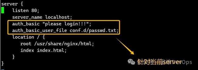

3、编辑nginx.conf,给server模块添加认证,如图:
  • auth_basic:类似一个提示作用
  • auth_basic_user_file:指定密码文件位置

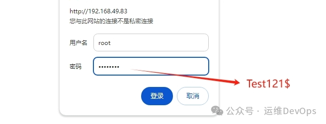

4、通过IP访问NGINX,提示输入账号密码,如图:

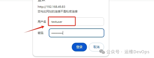

4、再次登录NGINX,提示输入用户名和密码,如图:
输入后即可登录到页面

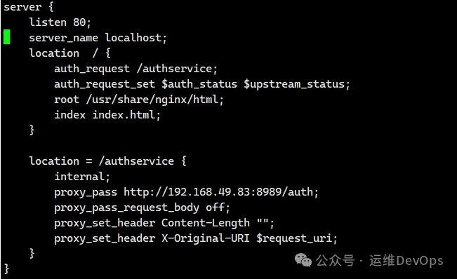

1、在conf.d下定义auth.conf文件,内容如下:
  • auth_request:启用基于子请求结果的授权,设为off表示不启动,可配置在http、server、location中
  • auth_status:  保存认证请求的状态码,那就是/authservice的状态码
  • upstream_status:保存上游代理的返回状态码,也就是http://192.168.49.83:8989/auth返回的状态码
  • internal:只允许NGINX内部请求,不能通过外部请求
  • proxy_pass_request_body off:禁止将请求体传递给上游服务器
  • proxy_set_header Content-Length “”; 不将请求头内容传递给上游服务器
  • proxy_set_header X-Original-URI $request_uri; 自定义的 HTTP 头 X-Original-URI,其值为当前请求的 URI(由变量 $request_uri 表示)。$request_uri 变量包含了原始请求的 URI。通过设置这个头,你可以将原始请求的 URI 信息传递给上游服务器。这在调试或当后端服务需要知道原始请求路径时非常有用

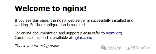

原理:首先请求进来后,先到达子请求/authservice,子请求的认证服务为http://192.168.49.83:8989/auth,如果子请求返回的状态码为2xx,表示请求成功,然后继续后面的root /usr/share/nginx/html,如果返回3xx或者4xx等,则表示请求不成功,认证不通过

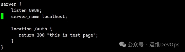

2、编辑auth_8989.conf文件,定义路由返回状态码为200,内容如下:
3、通过IP访问,如图:

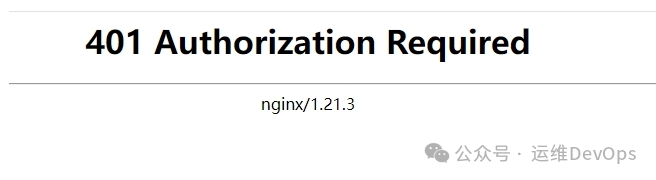

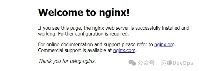

4、修改第2步,将返回状态码修改为401,再次请求,如图:
从上图看出,当子请求返回状态码不是2xx的时候,认证就会失败。
