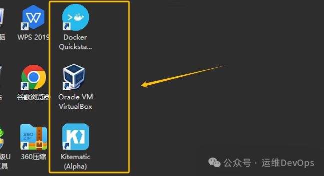

1、安装DockerToolbox,直接下一步安装即可,安装后桌面存在三个图标,如图:

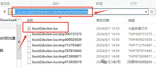

2、将下载的boot2docker.iso文件放到路径C:\Users\Administrator\.docker\machine\cache下,此路径是安装后默认创建的,如图:

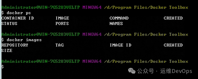

3、双击桌面的Docker Quickstart Terminal图标,即可打开终端窗口,如图:
