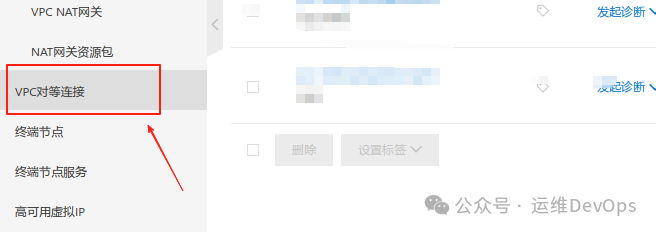

1、首先登录A账号后,在搜索框搜索VPC,进入VPC专有网络,进入后点击VPC对等连接,如图:
创建VPC对等连接,名字可自定义,主要的几个就是发起端vpc,接收端vpc,因为我的是两个都在深圳区域的不同帐号,因此要选择跨帐号,同地域,如图:

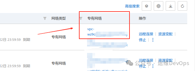

发起端VPC和接收端VPC如何查看?可以先点击云服务器实例,在实例后面可以看到专有网络标签,如图:

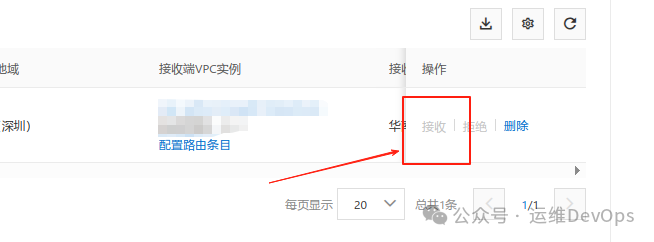

填写发起端和接收端的VPC实例后,点击确定,此时已经创建了连接,登陆接受端阿里云账号后,同样搜索VPC---VPC对等连接,点击接收,如图:

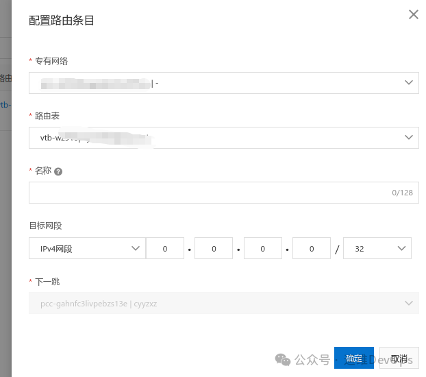

2、虽然此时创建了连接,但是网络还是不同的,要添加路由才行,而且是双向的,发起端和接收端都要配置路由才行,说下怎么配置这个路由,首先在发起端,点击刚才创建的对等连接,进入后配置路由条目,如图:
名称可自定义,这个目标网段就是你要打通的那个网段,这个网段咋看?

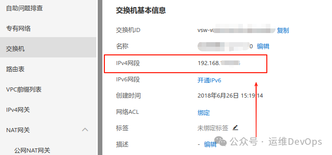

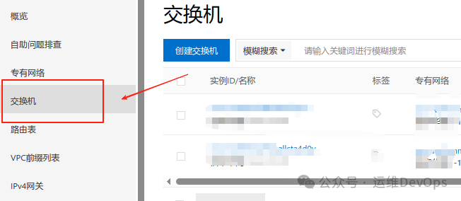

登录到目标账号,同样搜索VPC,进入专有网络界面,然后点击交换机,如图:
交换机后可能对应多个专有网络实例,选择刚才配置的接收端专有网络实例,点击实例名进去,看到的IPv4网段就是要在发起断网络路由要填写的,如图:
然后在接收端的VPC对等连接实例下同样要创建路由条目,要填写的IPv4地址按照刚才的方法去发起端交换机里查看,都配置后网络就已经通了,如果端口不同那肯定是防火墙拦截了,查看控制台的防火墙规则以及服务器本身的防火墙规则,打通即可。
