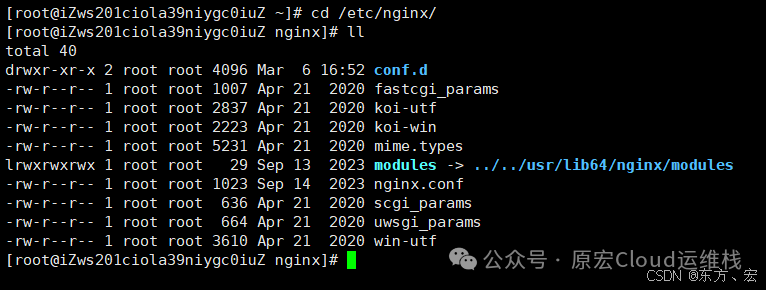

  • 核心配置文件
    • /etc/nginx/nginx.conf
      Nginx 主配置文件,定义全局参数(如工作进程数、日志路径等)。 文件是 NGINX 守护进程使用的默认配置入口点。此配置文 件能够为 worker 进程、调优、日志记录、动态模块的加载以及对其他 NGINX 配 置文件的引用设置全局设置。在默认配置中,/etc/nginx/nginx.conf 文件包括顶层 http 代码块,也就是上下文,它提供了下述目录中的所有配置文件。
    • /etc/nginx/conf.d/
      存放用户自定义的服务器块(Server Block)配置,通常以 .conf 结尾。
    • /etc/nginx/modules/
      动态模块加载目录(CentOS 默认不使用 sites-available/enabled 结构)。
