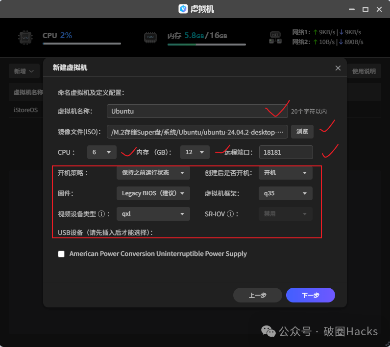

▶ 步骤2:参数配置
虚拟机名称:可以任意命名,别和NAS原有的虚拟机名称重复即可,建议这里和我一样直接命名为“Ubuntu”便于识别区分;
硬盘镜像:选择我们上面下载的Ubuntu iso镜像文件;
CPU/内存:根据自己的机器配置来吧,我这里给到的CPU为6,内存为12。如果你用的比较少可以低一些;
远程端口:自己随意输入一个没有占用的端口号即可,比如我这里的18181。
其它的都默认,然后下一步。
进入到虚拟硬盘配置:虚拟机文件的存放位置毫无疑问,只能选择已安装好的SSD固态硬盘了,至于给的虚拟硬盘的容量,最低需要30GB以上的存储空间,我后期可能需要在上面跑些服务,所以这里直接给到150GB。完成后接着下一步。
虚拟网络配置:模式选择【bridge】,物理网口选择【网口1】(网口2是极空间自己专用的),最后直接点【创建】,即可完成Ubuntu系统的虚拟机部署。

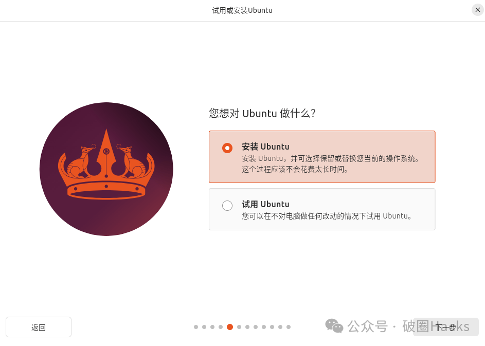

▶ 步骤3:Ubuntu系统初始化
和Windows系统安装一样,Ubuntu系统安装好之后会有一个初始化的设置步骤,极空间虚拟机这个时候会自动打开VNC 界面供我们使用和配置。
这里选择第一项【try or install ubuntu】,回车,等待加载进入到安装页面。
接下来基本是按照安装的流程一步一步进行即可。

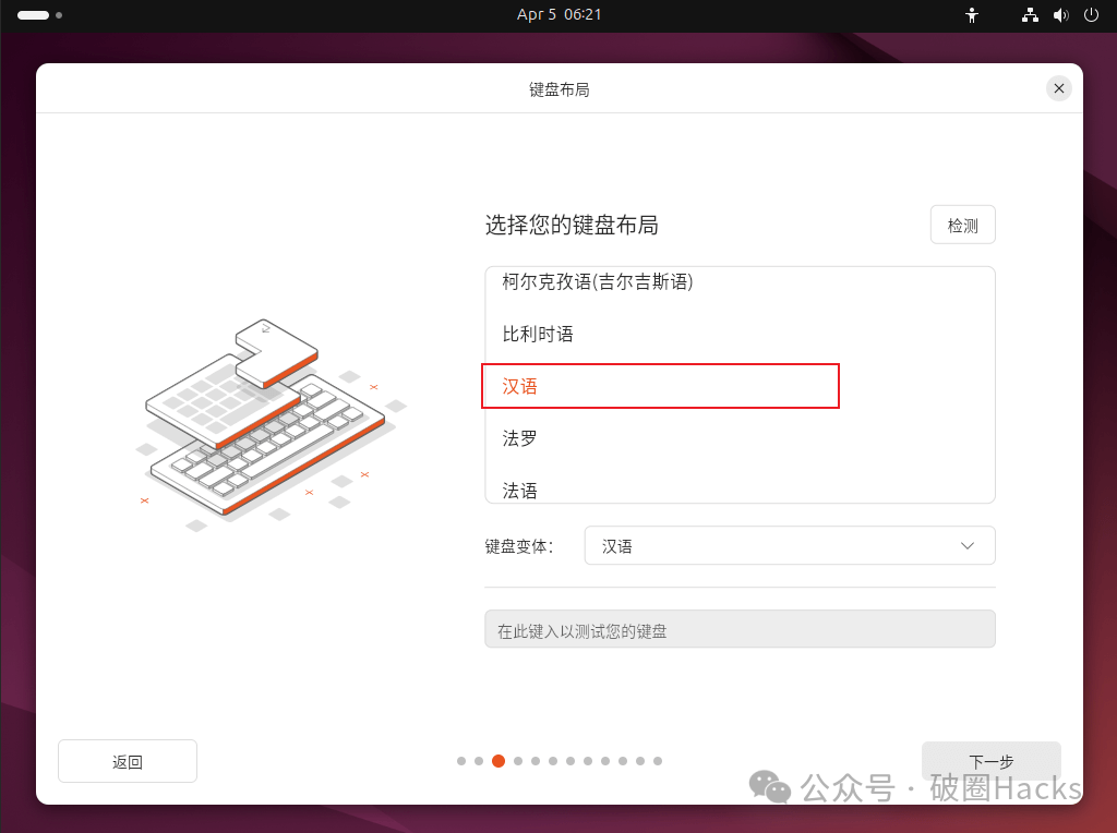

选择【中文简体
选择【汉语
选择【安装Ubuntu

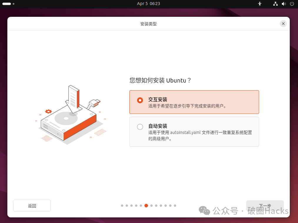

选择【交互安装

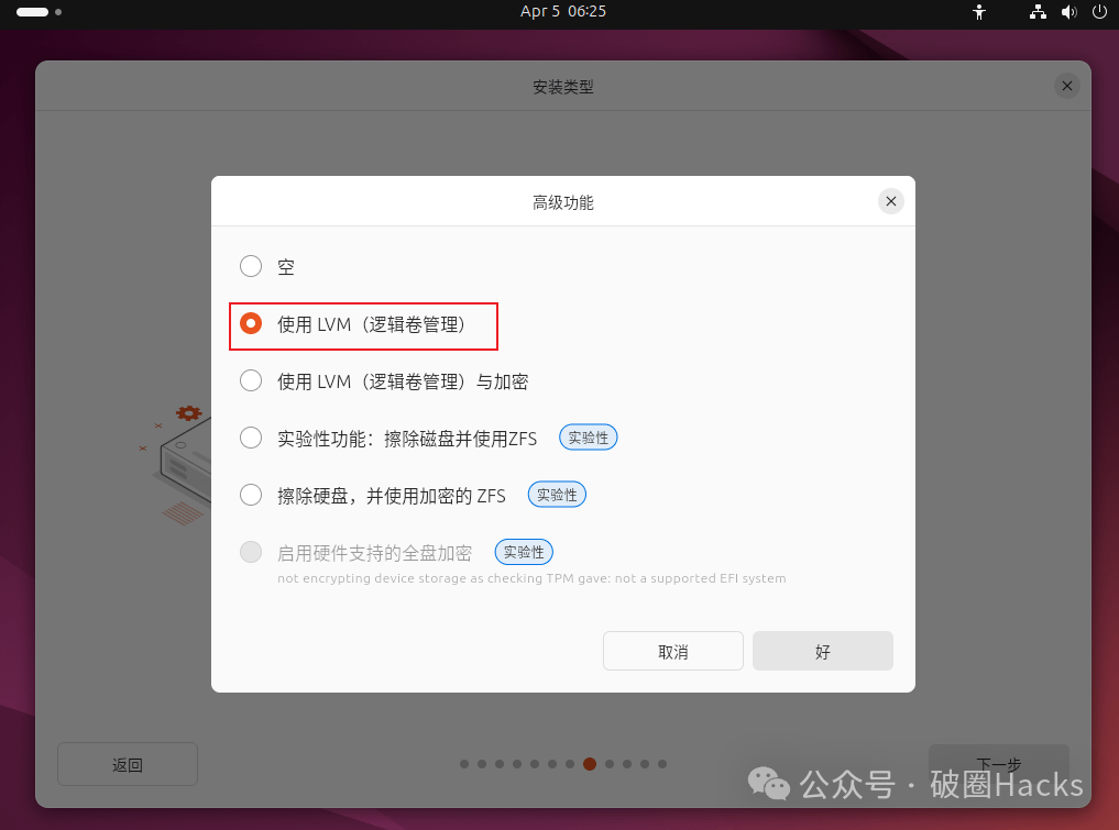

进入到【擦除磁盘并安装Ubuntu】高级设置页面,选择【使用LVM】
这样的好处是便于后期维护,同时如果碰到虚拟机系统容量不足还可以方便扩容。
设置账户密码。
自己根据需求创建用户名和密码,进入下一步。
设置地区。
地区这里随便选择中国地图某个地方,一般是上海就可以了。
配置完成,点击安装,等待安装完成即可。
安装的过程可能需要些时间,耐心等待即可。
立即重启
安装完成之后会提示重启,点击【立即重启】,等待进入系统即可。
以上就是完全安装好你的第二生产桌面系统了。

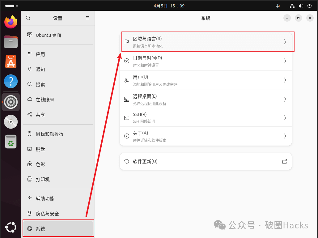

为了中文显示更彻底,接着需要手动更新一些语言支持。
依次点击【左下角图标】-> 【设置】-> 【系统】-> 【区域与语言】按照选择中文即可。
