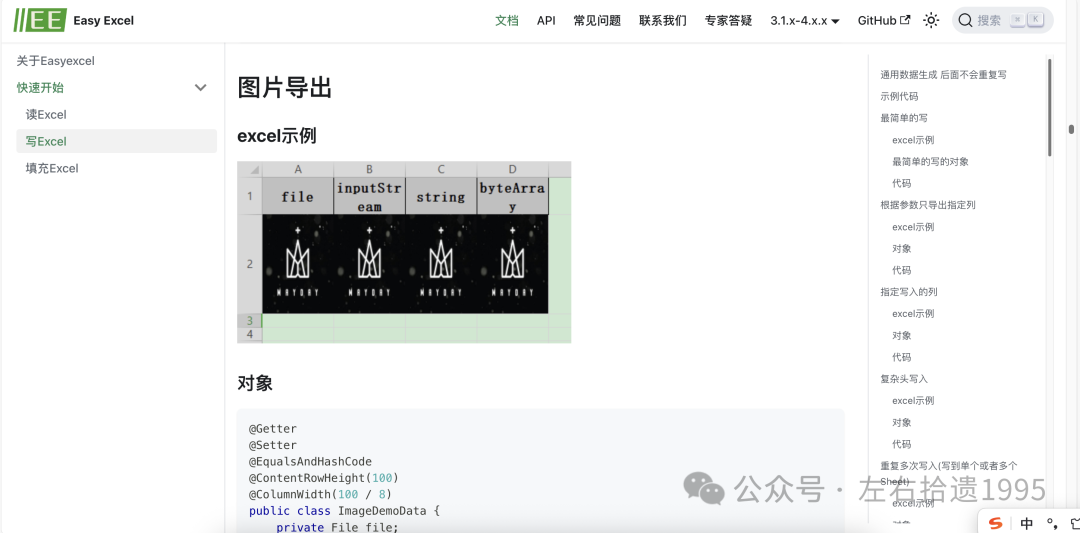

关于如何实现带图片导出的功能,在官方文档中有一个简单的说明:
官方文档:图片导出
从官方文档中给的代码示例中可以看出,带图片导出有 6 种方式
@Getter@Setter@EqualsAndHashCode@ContentRowHeight(100)@ColumnWidth(100 / 8)public class ImageDemoData {    private File file;    private InputStream inputStream;    /**     * 如果string类型 必须指定转换器,string默认转换成string     */    @ExcelProperty(converter = StringImageConverter.class)    private String string;    private byte[] byteArray;    /**     * 根据url导出     *     * @since 2.1.1     */    private URL url;

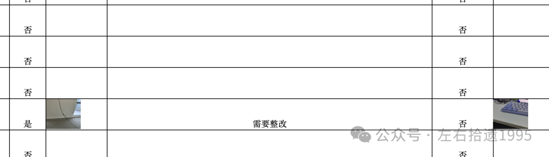

导出结果
