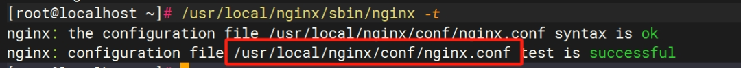

  2. nginx -t命令能够查看配置文件位置。

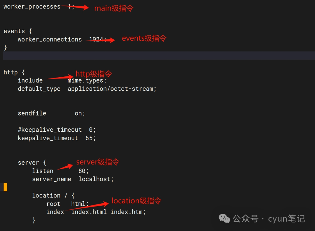

  5. 配置文件中的指令有多个层次。
    • main,配置核心功能。
    • events,配置事件。
    • http,配置http核心模块。
    • server,配置一个虚拟主机。
    • location,代表一类url。
  6. 一个http模块可以有多个server,一个server也可以有多个location。
