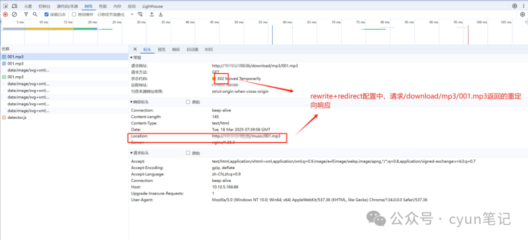

    • rewrite配合redirect
      • 配置文件
        server {
         rewrite_log on;
         error_log /usr/local/nginx/logs/error.log notice;
         listen 86;
         server_name 192.168.1.166;
         location ~ ^/music/(\d+)\.mp3$ {
          return 200 "/music/$1.mp3";
         rewrite ^/download/mp3/(\d+)\.mp3$ /music/$1.mp3 redirect;
      • 测试
        • 请求:GET http://192.168.1.166:86/download/mp3/001.mp3,响应:302 http://192.168.1.166:86/music/001.mp3
      • redirectlast的区别:last会使用新的uri直接响应,而redirect会向客户端返回重定向,如下图:

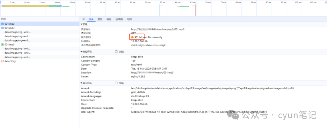

    • rewrite配合permanent
      • 配置文件
        server {
         rewrite_log on;
         listen 86;
         rewrite ^/download/mp3/(\d+)\.mp3$ /music/$1.mp3 permanent;
      • 测试
        • 请求:GET http://192.168.1.166:86/download/mp3/001.mp3,响应:301 http://192.168.1.166:86/music/001.mp3
      • permanentredirect区别:返回状态码不同,permanent返回301永久重定向,redirect返回临时重定向302。
