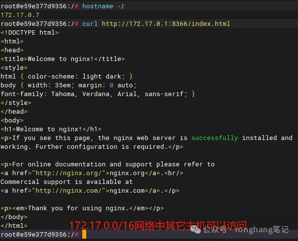

  5. 一个配置块中如果配置了多个allowdeny指令,按先后顺序逐条匹配,第一个匹配成功的规则立即生效不再检查后面的规则
  6. 如何检查规则是否匹配:请求的客户端的IP与allow或deny指令后的IP/网络是否匹配
  7. 如以下配置中:172.17.0.8不能访问,172.17.0.0/16网络中的其它地址都能访问。因为来自172.17.0.8的请求匹配到第一条规则deny 172.17.0.8;后禁止访问。而172.17.0.7能够访问是因为allow 172.17.0.0/16;规则生效。allowallow 172.17.0.0/16;
    server {
        listen 8366;
        location / {
            deny  172.17.0.8;
            deny  all;
            root  html;
            index index.html index.htm;

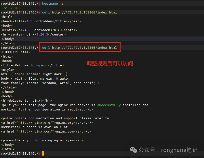

  8. 修改以上配置,将第一、二条规则交换顺序后,172.17.0.8可以访问。因为第一条规则allow 172.17.0.0/16;匹配成功后不会再往后执行deny 172.17.0.8
    server {
        listen 8366;
        location / {
            deny  172.17.0.8;
            deny  all;
            root  html;
