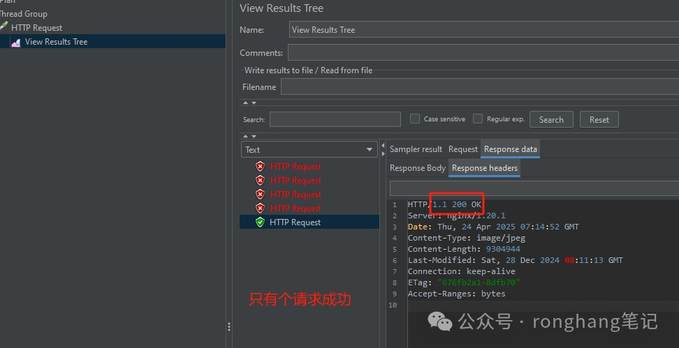

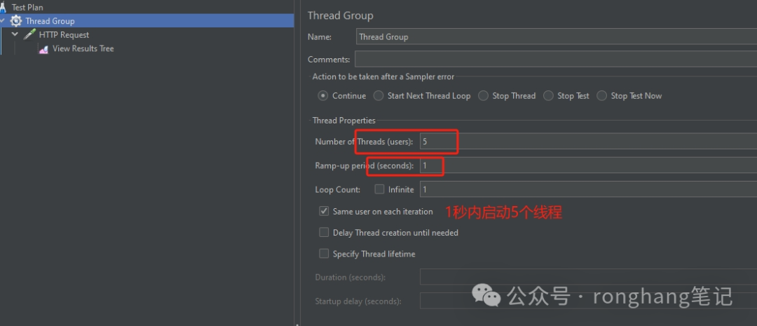

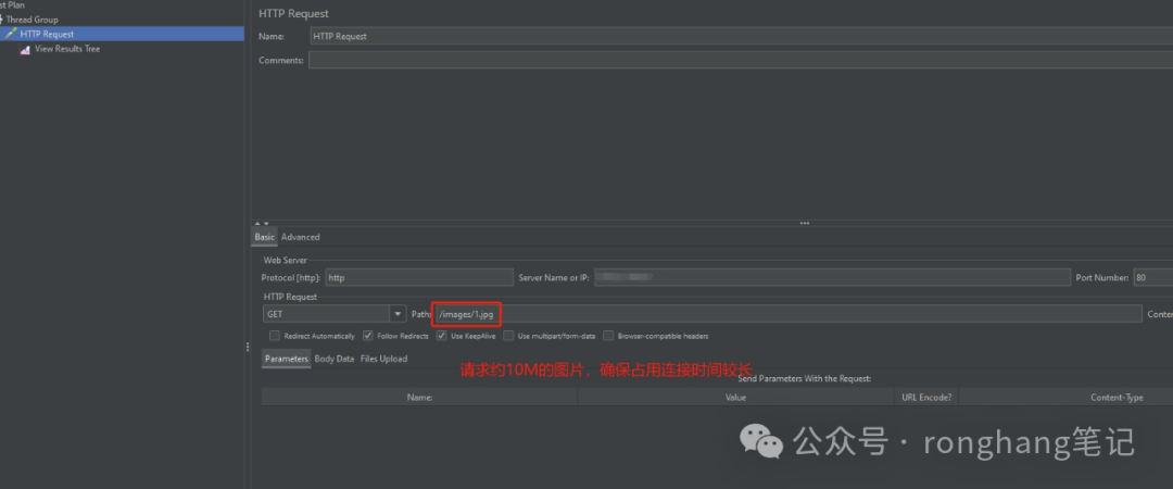

7. 测试:jmeter中1秒内启动5个线程请求同一个资源(请求的图片约10M确保占用连接时间较长)

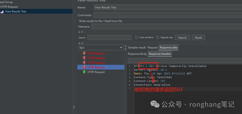

因为limit_conn addr 1限制了同一IP同一时间只允许1个连接,5个请求中只有一个返回200,另外4个请求被拒绝,可以看到默认错误状态码为503,如下图:

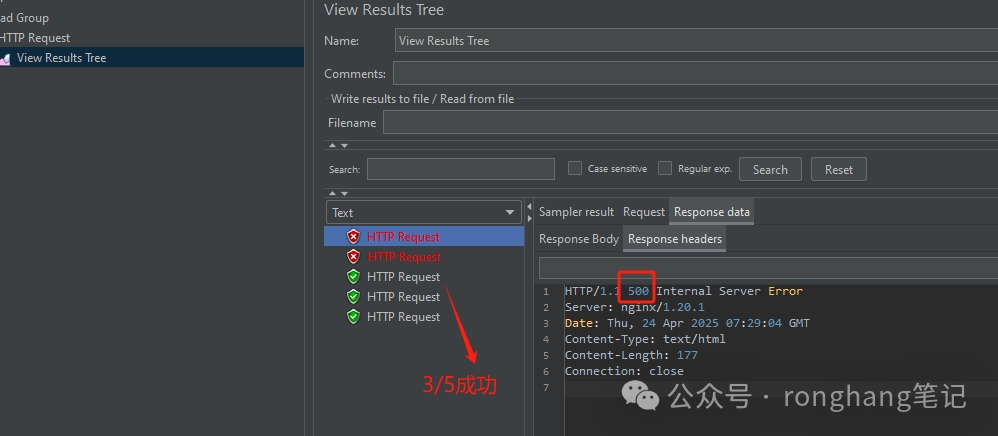

修改限制,同一IP同一时间允许3个连接,自定义拒绝请求的错误状态码为500,设置如下:
limit_conn_zone $binary_remote_addr zone=addr:10m;
server {
    location /download/ {
        alias /var/www/images/;
        # 设置连接数
        limit_conn addr 3;
        # 自定义拒绝服务的错误状态码
        limit_conn_status 500;
调整后5个请求中3个成功,错误状态码变为500,如下图:
