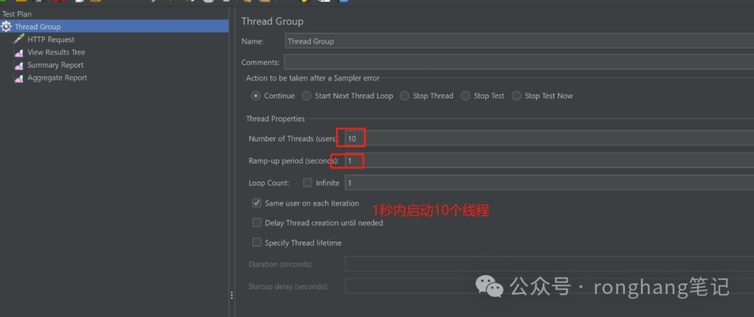

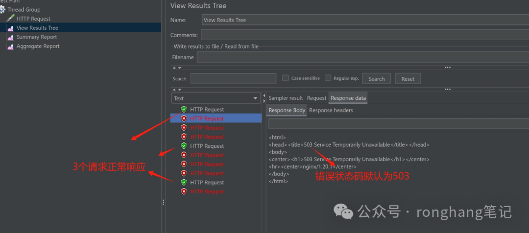

      1秒钟内启动10个请求,因为速率限制为3r/s,3个请求正常响应,7个请求返回503:
