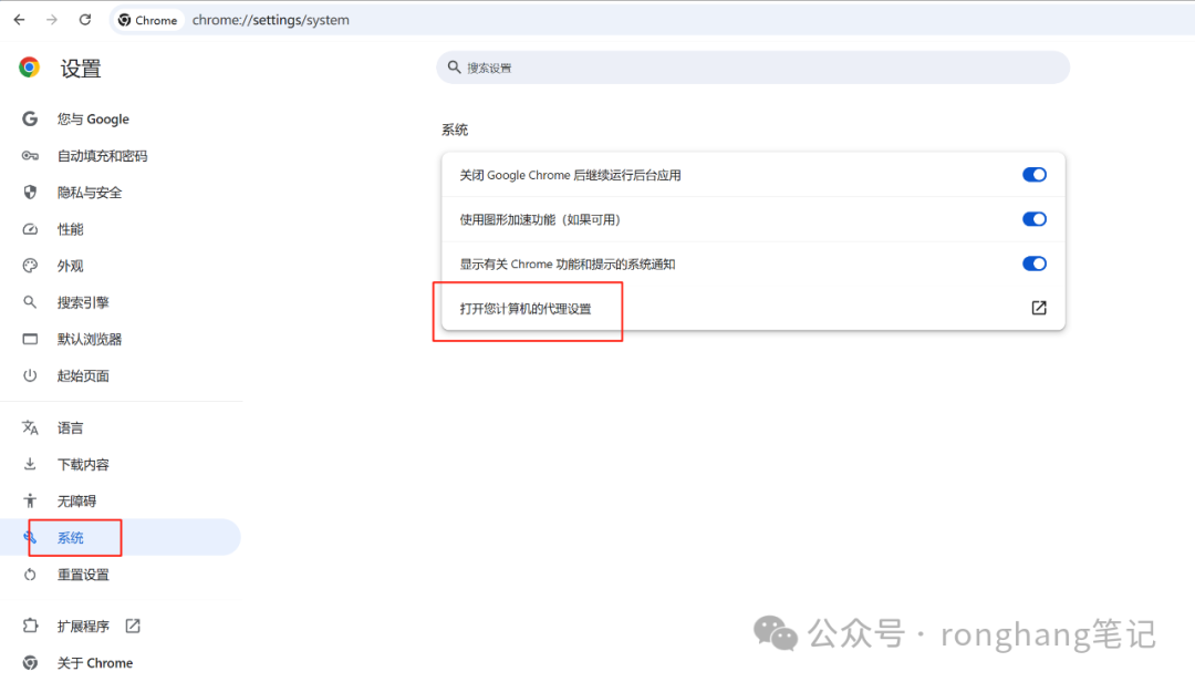

    • 打开chrome
    • 设置
    • 系统

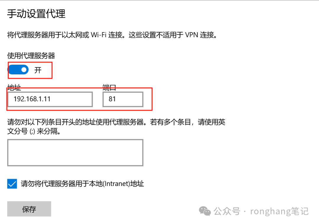

    • 打开您计算机的代理设置
    • 开启代理,录入地址和端口,即上述nginx代理中配置的主机和端口,192.168.1.11、81

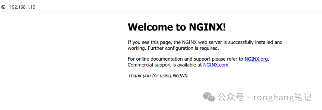

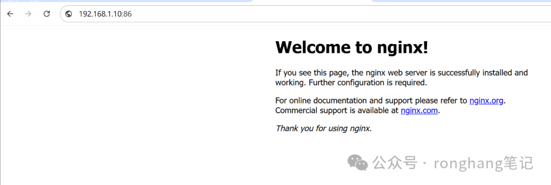

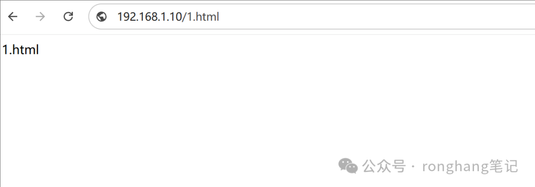

  2. 浏览器访问目标服务,http://192.168.1.10/http://192.168.1.10/1.htmlhttp://192.168.1.10:86/
