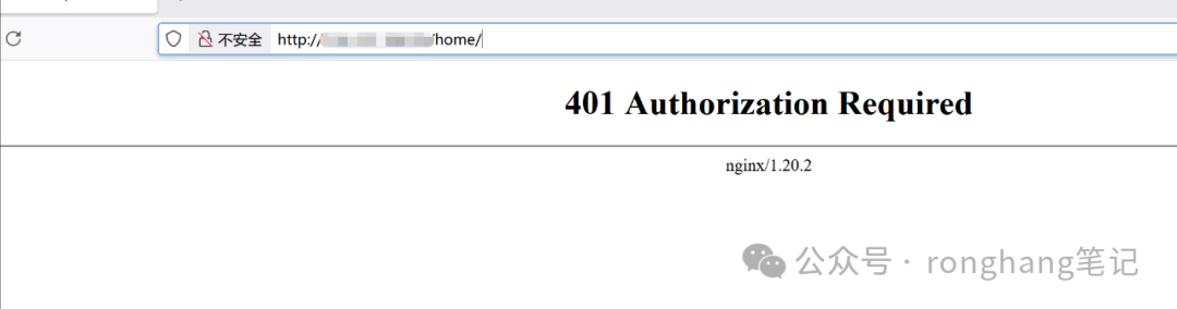

1. 401,身份证认证未通过
配置身份认证
server {
 listen 80;
 server_name localhost;
 location /home {
  # 启用身份认证
  auth_basic "closed site";
  # 配置认证文件
  auth_basic_user_file /usr/local/nginx/conf/htpasswd;
  alias /usr/local/nginx/html;
未登陆,返回401

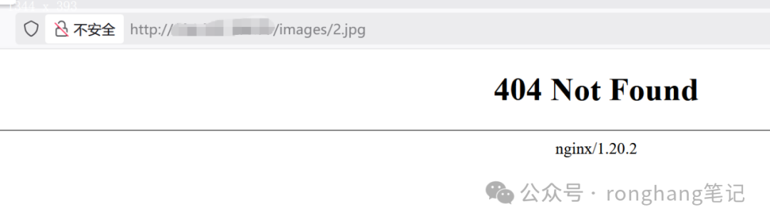

3. 404,请求的资源不存在

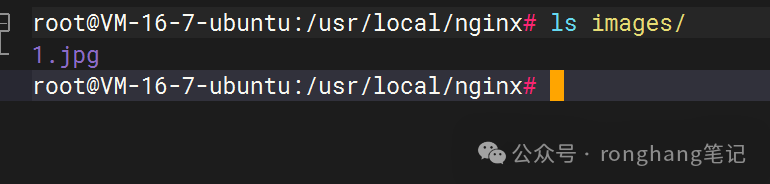

server {
 listen 80;
 location /images/ {
  alias /usr/local/nginx/images/;
请求/images/2.jpg,对应的images/目录下没有这个文件,返回404

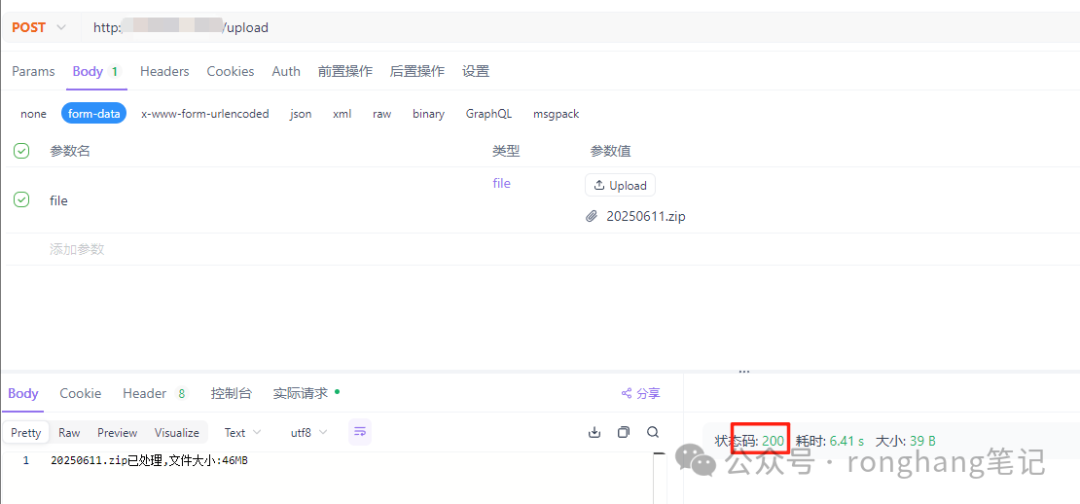

4. 413,请求体大小超出限制
location /upload {
    proxy_set_header Host $http_host;
    proxy_set_header X-Real-IP $remote_addr;
    proxy_set_header REMOTE-HOST $remote_addr;
    proxy_set_header X-Forwarded-For $proxy_add_x_forwarded_for;
    proxy_pass http://localhost:8080/upload;
上传文件超过 client_max_body_size 默认大小1M,返回413
修改 client_max_body_size 值为50M后上传成功
location /upload {
    client_max_body_size 50M;

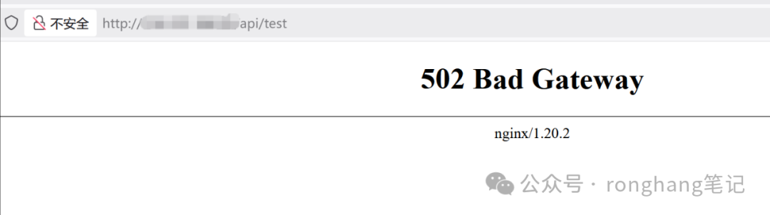

5. 502,后端服务无响应
代理服务未启动,nginx返回502

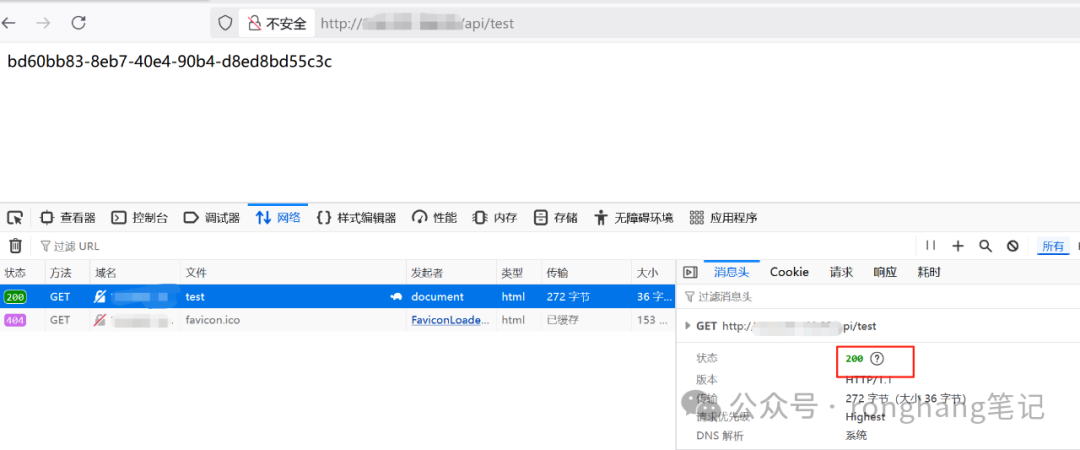

6. 504,后端服务响应超时
代理响应超时,返回504
修改代理响应超时时间为120s
location /api/ {
    proxy_pass http://localhost:8080/api/;
    proxy_read_timeout 120s;
