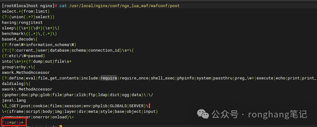

4. 配置拦截参数(lua防火墙通过检测post表单中的关键字实现拦截)。
# 设置SQL注入的关键参数
echo "'\s+or\s+" >> /usr/local/nginx/conf/ngx_lua_waf/wafconf/post
# 重新加载,使配置生效
/usr/local/nginx/sbin/nginx -s reload

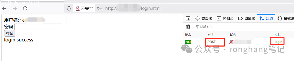

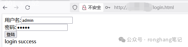

1. 正常登陆
2. 注入成功,在配置post拦截参数以前的效果

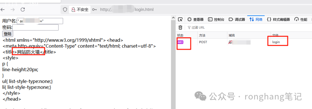

3. 注入被拦截,在配置post拦截参数以后的效果
