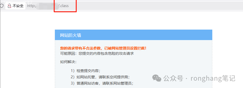

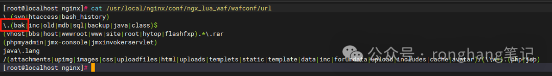

1. 测试url中的关键字,出现拦截页面表示配置成功, 拦截参数在/usr/local/nginx/conf/ngx_lua_waf/wafconf/url文件

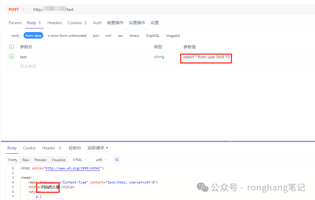

2. 测试post关键字
