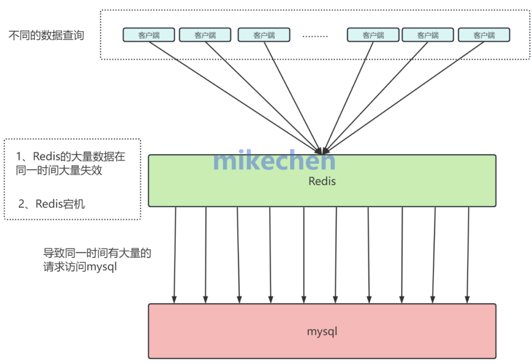

缓存雪崩
数据未加载到缓存中,或者缓存同一时间大面积的失效,从而导致所有请求都去查数据库,导致数据库CPU和内存负载过高,甚至宕机。
比如一个雪崩的简单过程:
1、redis集群大面积故障
2、缓存失效,但依然大量请求访问缓存服务redis
3、redis大量失效后,大量请求转向到mysql数据库
4、mysql的调用量暴增,很快就扛不住了,甚至直接宕机
5、由于大量的应用服务依赖mysql和redis的服务,这个时候很快会演变成各服务器集群的雪崩,最后网站彻底崩溃。
