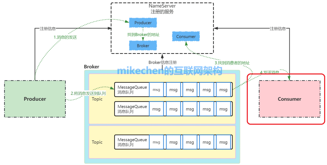

RocketMQ架构
RocketMQ架构,如下图所示:
RocketMQ架构:主要由NameServer、Broker、Producer以及Consumer四部分构成。

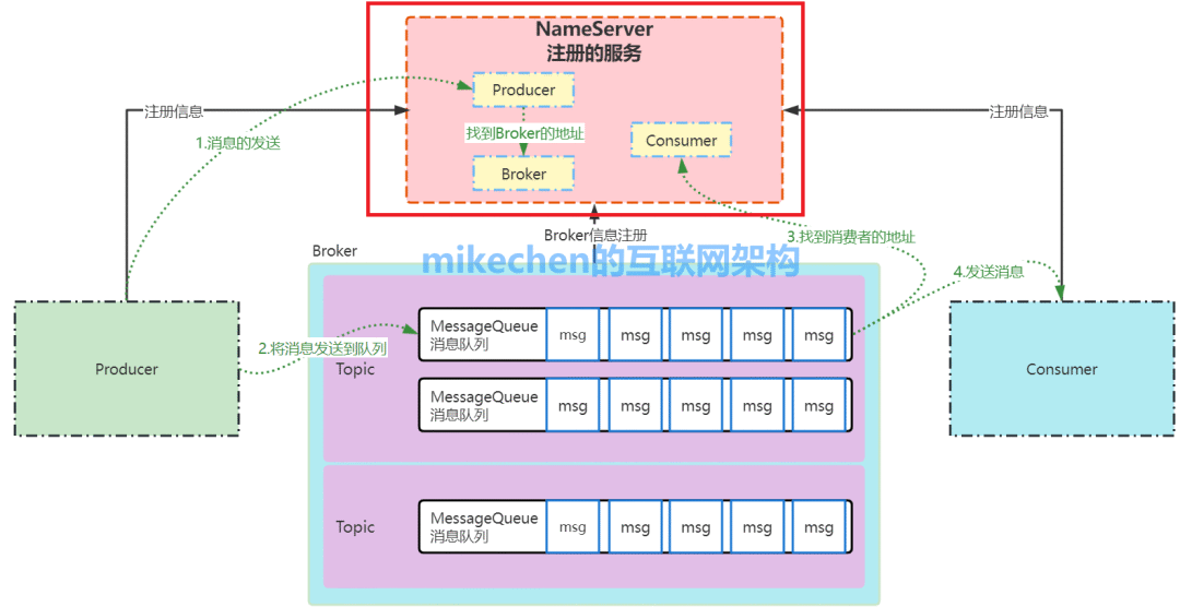

1.NameServer
提供命名服务,负责管理Topic和Broker的元数据信息。
要包括两个功能,如下图所示:
1)Broker管理
  • NameServer接受Broker集群的注册信息,并且保存下来作为路由信息的基本数据;
  • 然后提供心跳检测机制,检查Broker是否还存活;
2)路由信息管理
每个NameServer将保存关于Broker集群的整个路由信息,Producer和Conumser通过NameServer,就可以知道整个Broker集群的路由信息,从而进行消息的投递和消费。

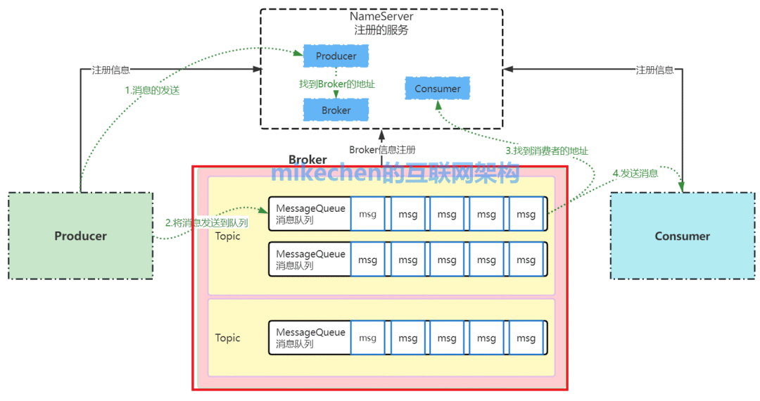

2.Broker
消息中间件的服务器,负责存储和传递消息。
如下图所示:
Broker的核心功能包含:
  1. 接收 Producer 发过来的消息;
  2. 处理 Consumer 的消费消息请求;
  3. 消息的持 久化存储;
  4. 消息的 HA 机制;
  5. 服务端过滤功能等 。

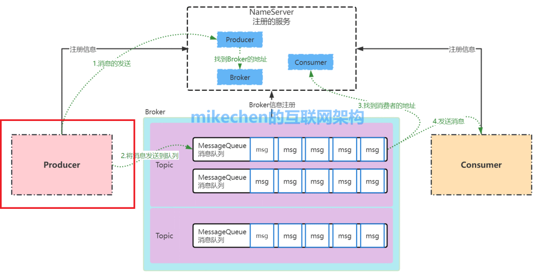

3.Producer
消息的生产者,负责发送消息到Broker。
生产者发送消息时,先与Namesrv交互获取Broker信息,然后与Broker建立连接发送消息。
如下图所示:
  • Producer创建消息时,需要指定消息的主题(Topic)、标签(Tag)和消息体(Body)等内容。
  • 主题用于对消息进行分类和归类,标签用于对消息进行更细粒度的过滤和筛选。
  • 消息体是实际的业务数据。

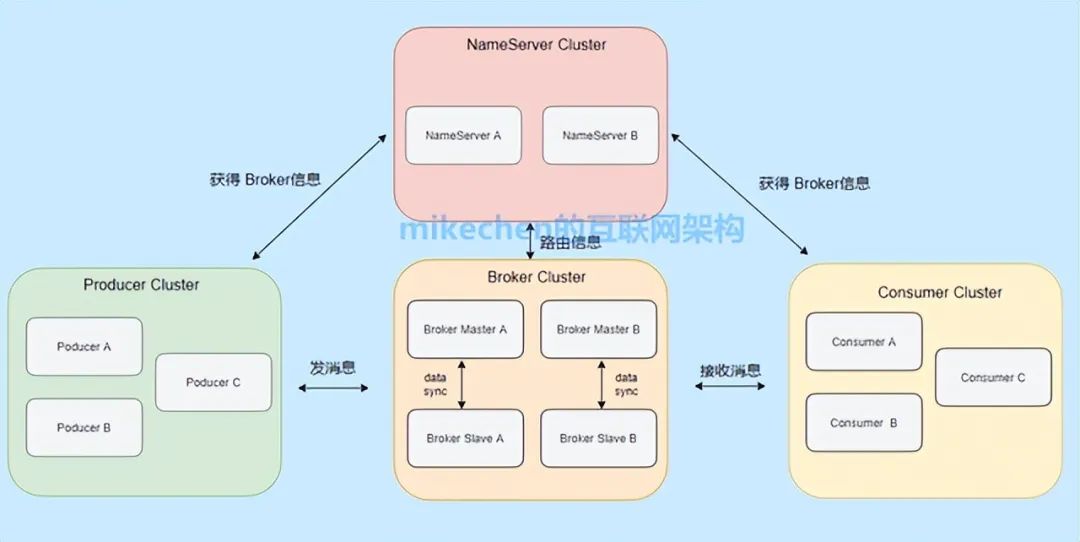

7.高可用和容错性
RocketMQ通过主从复制机制实现高可用性和容错性。
Broker集群中的每个主节点都有相应的备份节点,当主节点出现故障时,备份节点可以接管服务。
Namesrv也可以配置为集群模式,提供高可用性和容错性。
