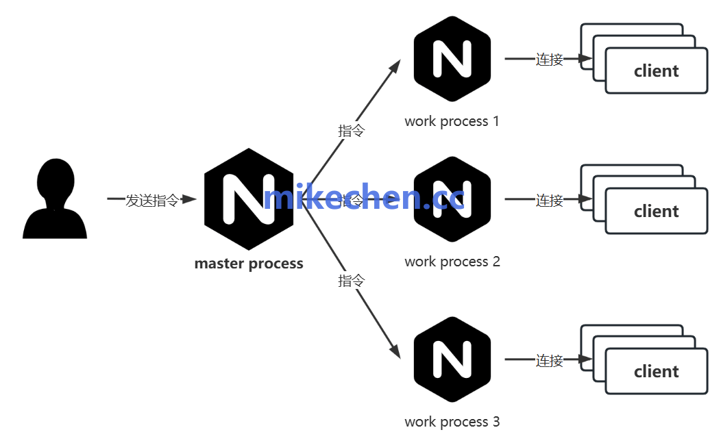

Nginx 的工作进程通过 事件驱动 来管理多个连接,整体架构如下图所示:
每当一个请求到来时,Nginx 不会为其分配一个新的线程或进程,而是将该请求交给一个事件循环(event loop)来处理。
这是一个无限循环,不断地检查是否有新的事件,比如:请求到达、数据可读、数据可写...等。
当检测到某个事件发生时,例如:一个请求已经完成了数据的读取,Nginx 就会对其进行处理。
Nginx 的每个工作进程,只处理一个事件循环,因此它不会因为一个连接的处理而阻塞其他连接的处理,能同时管理数以万计的连接。
