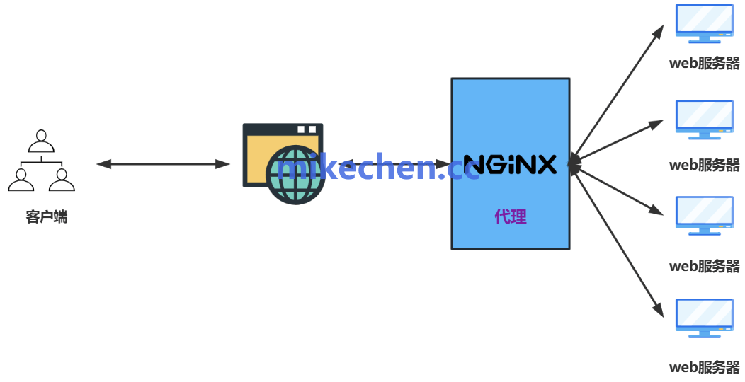

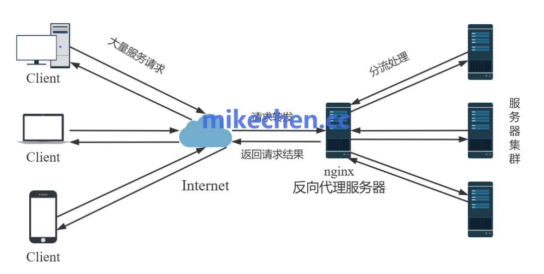

Nginx 是目前全球最流行的 Web 服务器之一,其广泛使用得益于其卓越的性能。
Nginx 采用一个主进程(Master),管理多个工作进程(Worker)的架构。
每个工作进程通过一个事件循环处理所有活跃连接,仅在有事件触发时执行回调,避免阻塞。
与其他传统的 Web 服务器相比,Nginx 在处理大量并发请求时,能够在有限的硬件资源下提供更稳定的服务。
即使在处理大量并发连接时,Nginx 对系统资源(CPU 和内存)的占用也更低。
