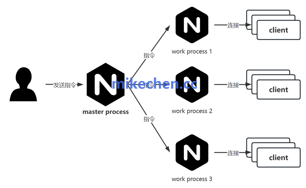

Nginx核心架构
Nginx 采用经典的 Master-Worker 进程模型,这种设计是其高性能、和高可用性的基石。
整体架构,如下图所示:
  1. +-------------+
  2. |Master|
  3. +------+------+
  4. |
  5. +------------+------------+
  6. ||
  7. +----+----++-----+-----+
  8. |Worker1||Worker2|
  9. +----+----++-----+-----+
Master 进程,主要负责读取、和解析配置文件,以及,管理 Worker 进程的启动、关闭和重启…等等。
Worker 进程,处理客户端的请求,比如: HTTP 请求、TCP/UDP …连接等等等。
通常,Worker 进程的数量会配置为与服务器的 CPU 核心数相同、或两倍,以便充分利用多核 CPU 的并行处理能力。
多个 Worker 进程可以并行处理请求,充分发挥多核 CPU 的性能。

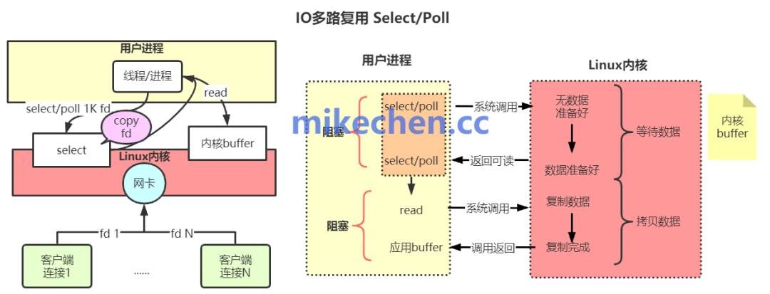

IO多路复用
事件驱动模型的底层支撑,就是操作系统提供的 I/O 多路复用机制。
Nginx 在 Linux 下默认使用 epoll,性能极高。
epoll 采用了一种“事件就绪通知”机制,当某个文件描述符上的事件就绪时(例如,数据可读)。
内核会主动,将其添加到 epoll 实例维护的一个就绪列表(ready list)中。
epoll 相比 select/poll,不仅能支持百万连接,而且是“事件通知机制”,避免无效遍历。
所以,I/O 多路复用的价值,可以大幅提升并发能力。

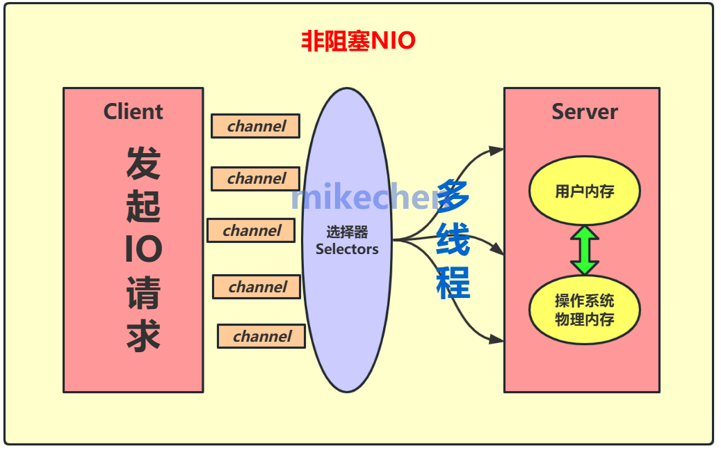

异步非阻塞 I/O
Nginx 的所有 I/O 操作都是 异步非阻塞的,这意味着:不需要线程等待数据,所有 read/write 都立刻返回。
这样,可以确保 Nginx 的 Worker 进程,永远不会在 I/O 操作上被挂起,它总是忙于处理那些已经就绪的事件。
  1. 客户端连接 socket 注册读事件(非阻塞)等数据到达
  2. 数据到达触发事件回调读取注册写事件
  3. 数据写回关闭或保持连接(Keepalive
总之,异步非阻塞 I/O ,是与事件驱动模型、I/O 多路复用紧密结合,这是Nginx实现高性能的核心。
