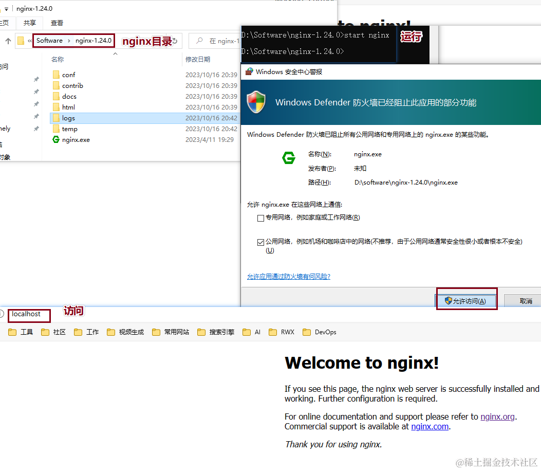

在目录输入框打开 cmd 并运行:start nginx运行 nginx,如果端口没有被占用的话访问 localhost 即可出现 welcome 页面

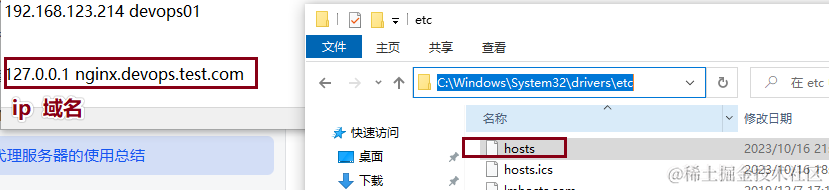

因在本地测试,所以需要使用域名访问到 nginx,需要配置 hosts(服务器外网域名配置就将域名解析到服务器)
添加一条记录: 127.0.0.1  ``nginx.devops.test.com 现在默认就访问nginx.devops.test.com 的时候就请求到了 nginx 的默认配置了,nginx 默认监听了 localhost:80 使其返回我们指定的内容
添加 server 配置节点,重载配置后访问,即可看到访问显示了配置中的内容

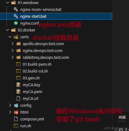

    • 目录结构
    配置文件 compose.yml
    • 将准备好的 compose.yml config ssl html 拷贝到服务器
    • 然后运行docker compose up -d即可

    相关脚本汇总
    脚本本地目录预览,添加了系统判断 linux,执行需要给要执行的脚本添加执行权限:chmod +x ./01.build-pem.sh
    nginx-start.bat :删除 nginx 进程并启动 nginx 服务

    03.gen.sh 先创建自签证书,再执行 gen.sh 生成需要的域名证书,配置到 nginx 即可
    代码语言:javascript
    代码运行次数:0
    运行
    AI代码解释
     #!/bin/bash
     # 获取当前脚本所在目录
     script_dir=$(dirname "$0")
     sh $script_dir/02.build-ssl.sh nginx.devops.test.com
     sh $script_dir/02.build-ssl.sh apollo.devops.test.com
     sh $script_dir/02.build-ssl.sh rabbitmq.devops.test.com
