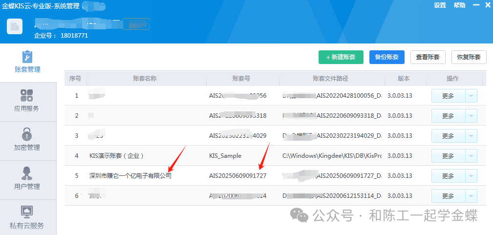

二.打开服务器电脑右下角的金蝶系统管理,确定是那个账套,然后记录好账套号

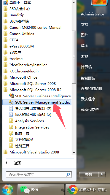

三.如下打开数据库,不管数据是2005还是2012或更版本,都是打开这个.

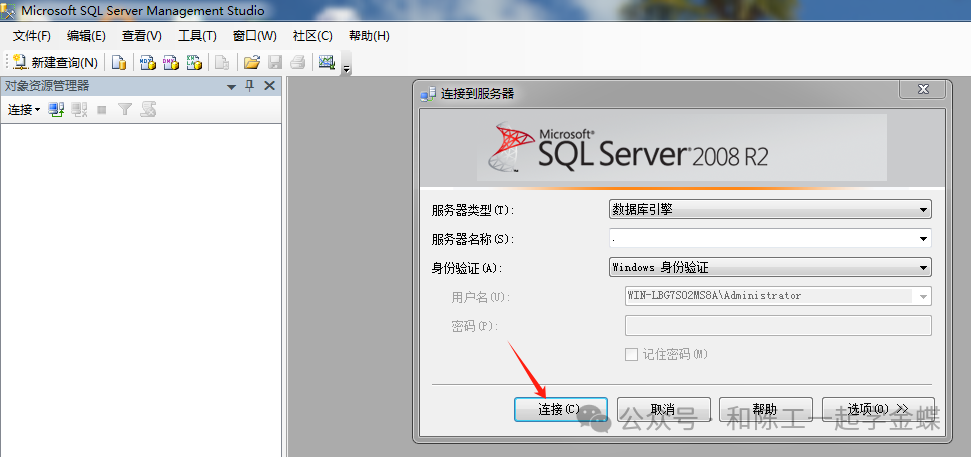

四.连接登录

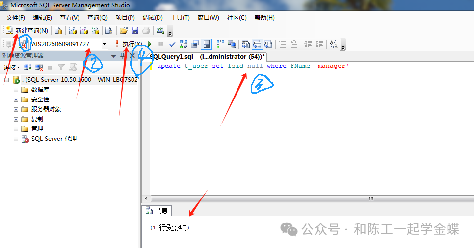

五. 按步骤点执行
后面的manager就是管理员,如果要修改其他人的密码也可以,把它改为其他人的名字就行, 这样密码就清空了.
