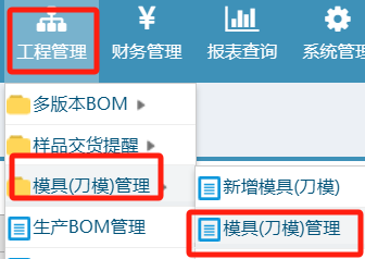

点击进入

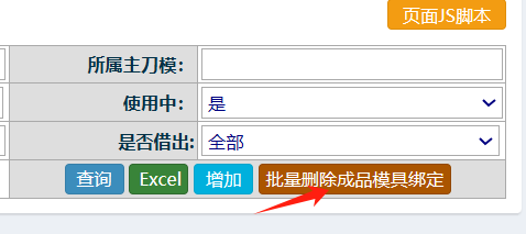

如下图:
点击按钮

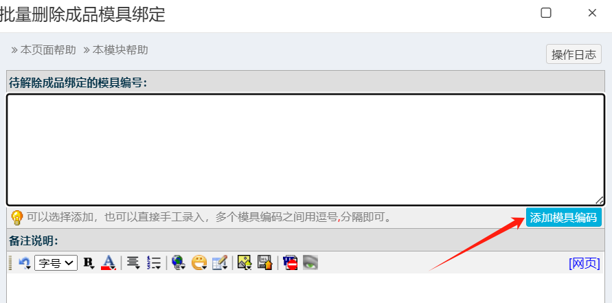

如下图:
点击添加模具编码

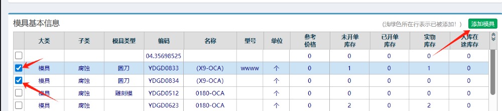

如下图:
勾选上要解除的模具号,然后点击添加

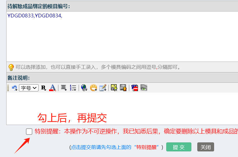

如下图:
勾上特别提醒后,再提交
