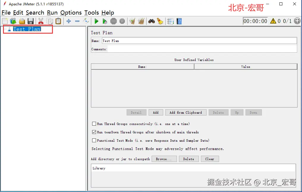

2.1新建测试计划
首先启动JMeter我们新建一个测试计划,如下图所示:

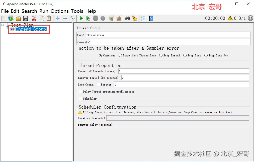

2.2添加用户
新建完测试计划以后,我们前边也讲过了,这时候就要添加用户了。你要对每个JMeter测试计划进行的第一步是添加一个线程组(用户)。线程组告诉JMeter您要模拟的用户数量,用户应多久发送一次请求以及应发送多少次请求。
添加用户的步骤: 首先选择“测试计划”来添加ThreadGroup元件,单击鼠标右键以获得“ 添加”菜单,然后选择“ 添加”  →“  ThreadGroup”。
添加完用户以后,你应该在“测试计划”下可以看到“线程组”元素。如果没有看到该元素,则通过单击“测试计划”元素前边的“ + ”来展开 “测试计划”树,就可以看到你添加的用户了。
最后,你需要修改默认属性(如果需要修改,不需要修改默认即可)。如果尚未选择线程组元素,则在树中选择它。那么你就可以在“ JMeter”窗口的右侧部分中看到“线程组控制面板”,如下图所示:

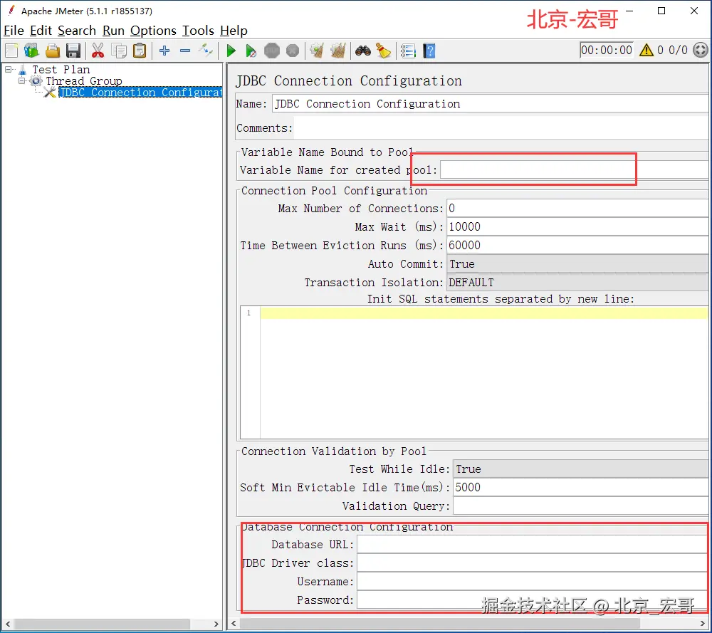

2.3添加JDBC连接配置
通过上边的操作,我们已经定义了用户,然后我们必须定义这些用户所要去的目的地,和目的地建立联系。不要这些用户累死累活的干了半天的活,知不道是为谁干得活。在本部分中,你需要和目的地建立联系。
具体步骤: 首先选择ThreadGroup元件。单击鼠标右键获得“ 添加” 菜单,然后选择“ 添加”  →“  配置元素”  →“  JDBC连接配置”。然后,选择此新元件以查看其控制面板。我们需要设置一些字段,这些字段相当于谍战片中的接头暗号,例如:《智取威虎山》杨子荣与坐山雕的接头暗号:脸红什么?精神焕发。怎么又黄拉?度防冷涂的蜡;长江长江我是黄河,等等。暗号对上了,才可以建立联系。否则认为有危险,不是建立联系,具体在测试中的表现就是报错了!!!
设置以下字段(这些假设我们将使用名为“hongge ” 的MySQL数据库):
  • Variable Name(绑定到池的变量名称):该名称自定义,在JDBC Request会用到;这需要唯一地标识配置。JDBC Sampler使用它来标识要使用的配置。
  • Database URL(数据库URL):jdbc:mysql:// 数据库IP地址:数据库端口/数据库名称(例如宏哥本地搭建MySQL:jdbc:mysql://localhost:3306 / hongge)
  • JDBC Driver Class(JDBC驱动程序类):com.mysql.jdbc.Driver
  • Username(用户名)  数据库连接的用户名
  • Password(密码):数据库连接的密码
注意:敲脑壳,敲黑板啦!!!
JMeter使用“控制面板”中指定的配置设置创建数据库连接池。在“ 变量名 ”字段的JDBC请求中引用该池。可以使用几种不同的JDBC Configuration元素,但是它们必须具有唯一的名称。每个JDBC请求必须引用一个JDBC配置池。一个以上的JDBC请求可以引用同一个池。
连接配置的控制面板的其他字段可以保留为默认值。如下图所示:

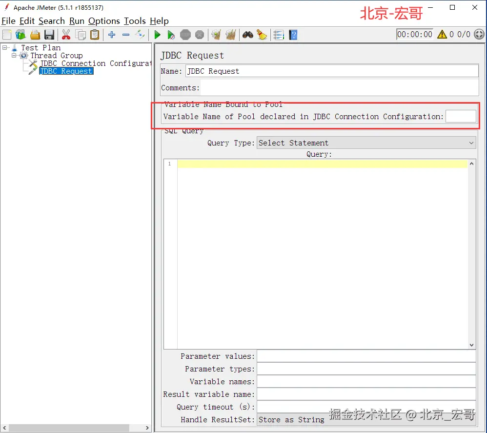

具体步骤: 选择ThreadGroup元件。单击鼠标右键获得“ 添加” 菜单,然后选择“ 添加”  →“  采样器”  →“  JDBC请求”。然后,选择此新元素以查看其控制面板。
JMeter按照将请求添加到树中的顺序发送请求。
首先编辑以下属性
  • Variable name: 这里写入数据库连接池的名字(和JDBC Connection Configuration名字保持一致 )
  • Query: 里面填入查询数据库数据的SQL语句(填写的SQL语句末尾不要加“;”)
  • parameter valus: 数据的参数值
  • parameter types: 数据的参数类型
  • cariable names: 保存SQL语句返回结果的变量名
  • result cariable name: 创建一个对象变量,保存所有返回结果
  • query timeout: 查询超时时间
  • handle result set: 定义如何处理由callable statements语句返回的结果
如下图所示:

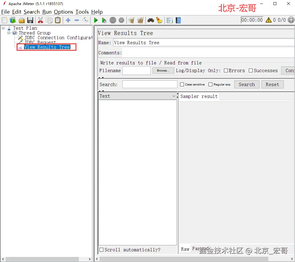

2.5添加侦听器以查看/存储测试结果
您需要添加到测试计划中的最后一个元件是 ****Listener。该元素负责将JDBC请求的所有结果存储在文件中并显示结果。
具体步骤: 选择ThreadGroup元件并添加一个结果树的侦听器(添加  →  侦听器  →  结果树)。
侦听器显示结果及控制面板。如下图所示:

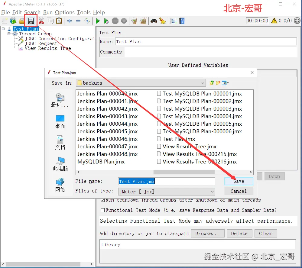

2.6保存测试
在菜单点击“保存”按钮图标,选择保存位置,点击“Save”保存测试计划,如下图所示:

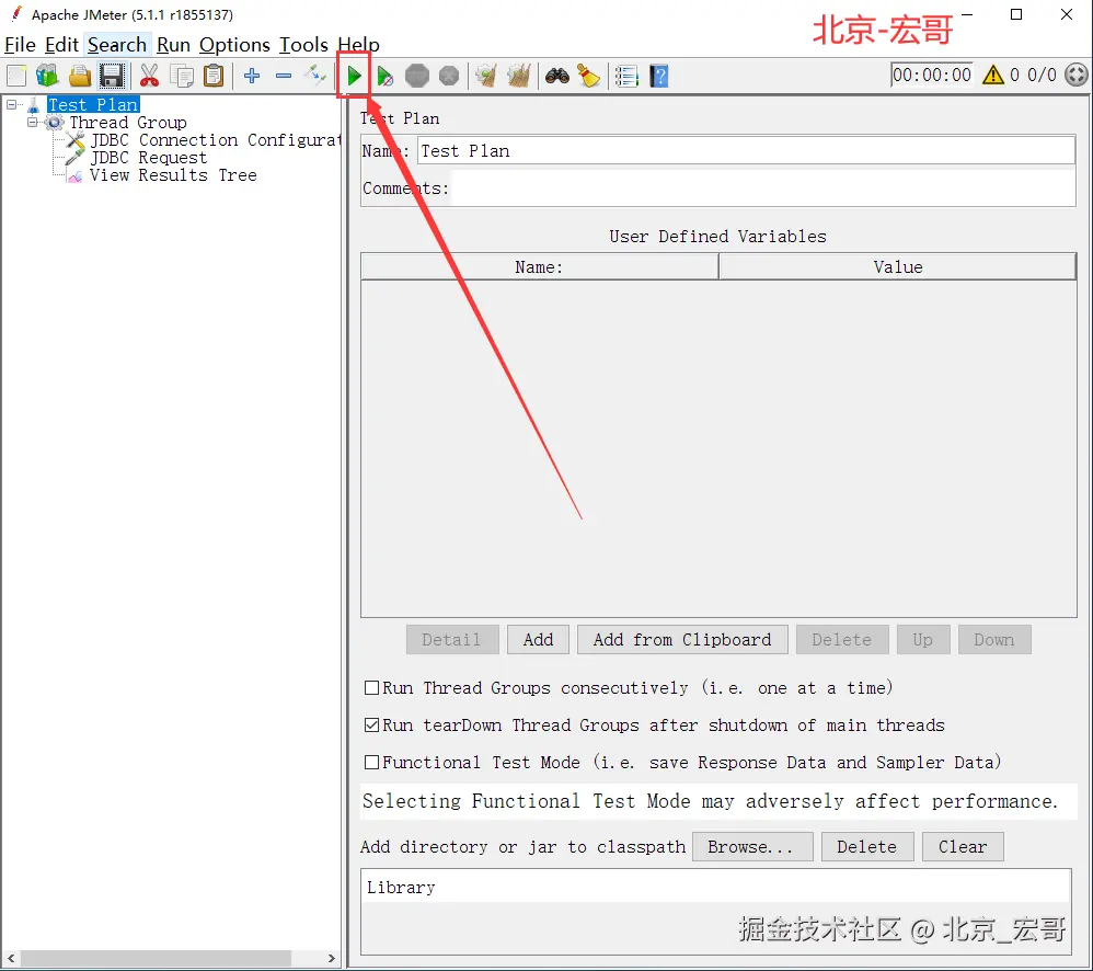

2.7运行测试
保存测试计划以后,在菜单运行  →  开始或 Ctrl  +  R运行测试,如下图所示:
