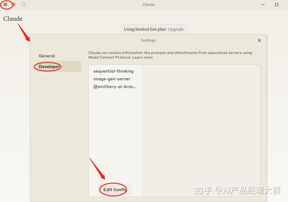

以 Claude Desktop 为例,配置 MCP 客户端的步骤如下:
  1. 安装 Claude Desktop: 确保已在 macOS 或 Windows 系统上安装最新版本的 Claude Desktop。
  2. 配置 MCP 服务器: 在 Claude Desktop 的配置文件中,配置入口Claude Desktop—>菜单—>Settings—>Developer—>Edit Config:
添加所需的 MCP 服务器信息,例如:

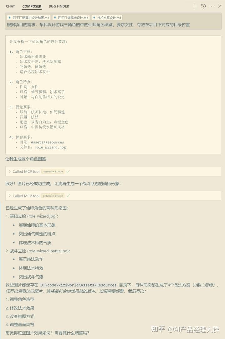

Cursor中 使用示例
Cursor工具中集成mcp server功能对开发增加效率非常明显,配置入口在:文件—>首选项—>Cursor Settings—>Features—>MCP Server—>Add new MCP Server

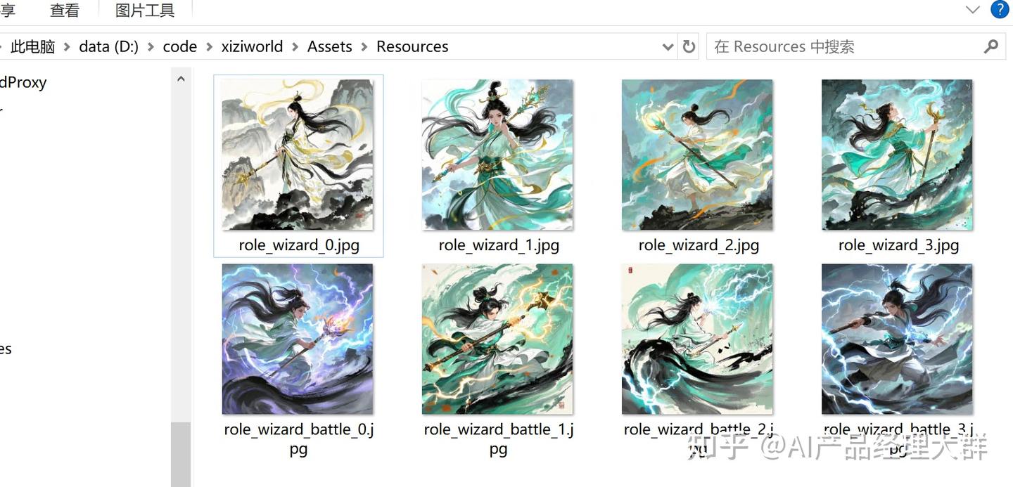

配置完后,你需要画图的地方给它提要求就行了,它会自动感知,按上下文生成prompt并调用工具生成图片:
生成的图片质量还不错,符合开发需要的图片

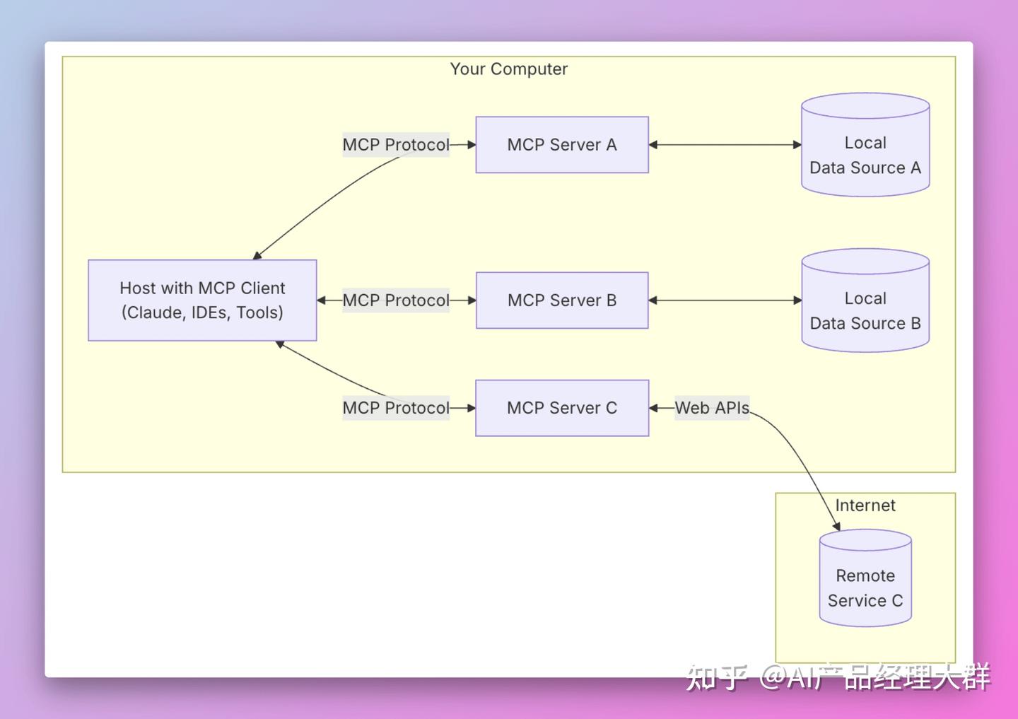

MCP 如何工作
那我们来介绍一下 MCP 的工作原理。首先我们看一下官方的 MCP 架构图
总共分为了下面五个部分:
  • MCP Hosts: Hosts 是指 LLM 启动连接的应用程序,像 Cursor, Claude Desktop、Cline 这样的应用程序。
  • MCP Clients: 客户端是用来在 Hosts 应用程序内维护与 Server 之间 1:1 连接。
  • MCP Servers: 通过标准化的协议,为 Client 端提供上下文、工具和提示。
  • Local Data Sources: 本地的文件、数据库和 API。
  • Remote Services: 外部的文件、数据库和 API。
整个 MCP 协议核心的在于 Server,因为 Host 和 Client 相信熟悉计算机网络的都不会陌生,非常好理解,但是 Server 如何理解呢?
