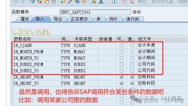

其实呢,我们上节已经讲到了: 过滤参数从OA进到sap。
只不过呢,这些数据我们拿来做条件过虑的,并没有拿来做其他用途。

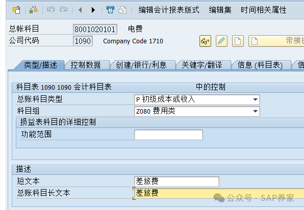

2.1 我们把SAP中的会计科目编码和描述,原封不动的搬到SAP .
    这样好处是OA传给SAP里的科目编码可以直接用,但是要求我们的科目描述比如非常清晰,不能让OA提单人混淆。
另外还有,提单人必须有总结能力
比如:火车票、滴滴等都属于差旅费。湘菜馆吃饭、餐补,都属于餐费
