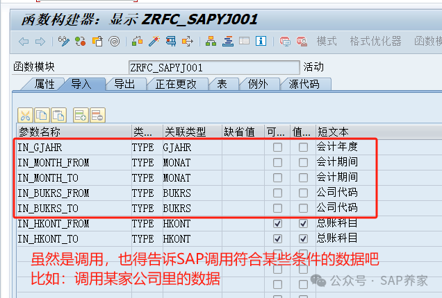

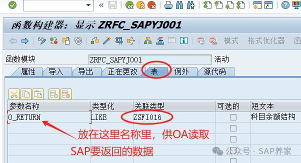

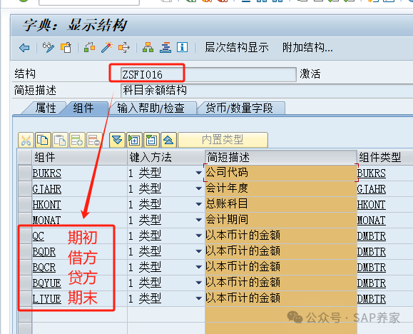

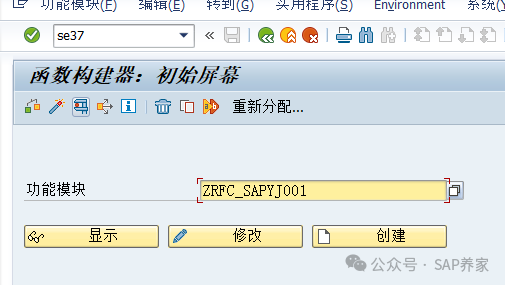

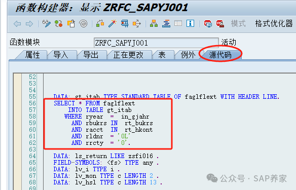

1.1 SAP准备好接口,等着OA来调用
调用时做一些限制
返回数据
SAP接口准备到这里,其他什么都不用做,OA就可以调用了。

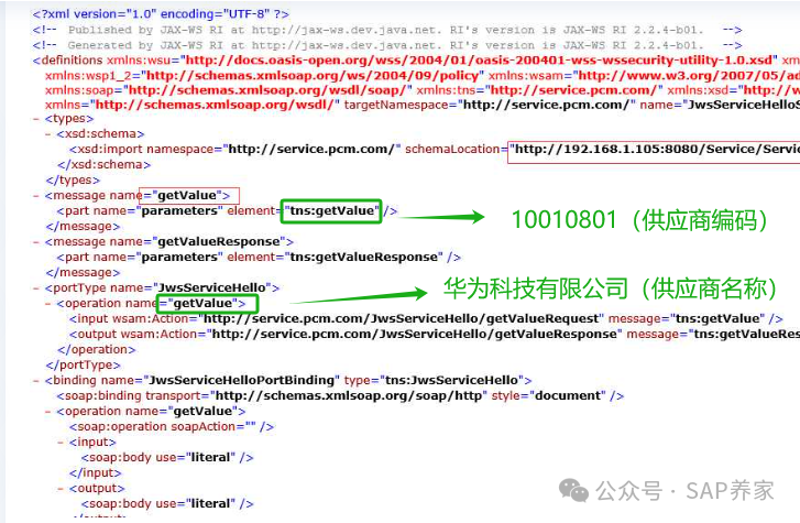

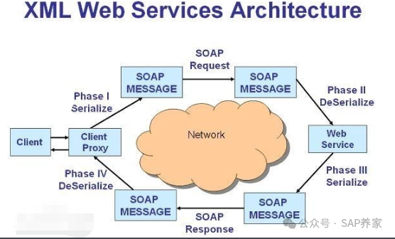

所以大家,都遵循一个统一的标准,这个标准叫Web Service .
你也可以把 Web Service 理解为“上帝”,这个在全世界都通用。

在RFC中,SAP获取数据后,基本什么都不要做就结束了,如下图。
但如果用Web Service 后,还必须把结果变成下面格式。
注意:我上面只是介绍大概的格式,并不代表数据的真正位置。

  SAP在获取数据后,要变成通用的Webservice格式.供OA调用麻烦

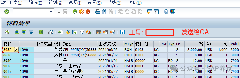

4.4 SAP推送给OA的话,可以用定时任务,比如:每天凌晨2点。
4.5 SAP推送给OA的话,也可以通过手工。
因为发送给OA时,填入了自己工号,所以这个单到达OA之后,会自动跑到自己的OA里面(工号就是自己的OA的登录名)。
