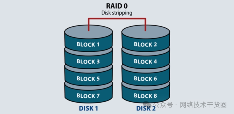

RAID 0:速度至上的条带化存储
RAID 0通过“条带化”(Striping)技术,将数据分割成小块并均匀分布到多个磁盘上。每个磁盘存储一部分数据,读写操作可以并行进行,从而显著提升性能。例如,如果你有两块磁盘,数据会被分成两部分,分别写入两块磁盘,理论上读写速度可以翻倍。
特点
  • • 磁盘数量:至少需要2块磁盘。
  • • 存储效率:100%,无冗余,所有磁盘空间都用于存储数据。
  • • 性能:读写速度极高,接近理论上N块磁盘的N倍性能(N为磁盘数量)。
  • • 容错能力:无容错,任何一块磁盘故障都会导致数据丢失。
优缺点
优点
  • • 性能极佳,适合需要高吞吐量的场景。
  • • 存储空间利用率最高,无浪费。
  • • 配置简单,成本较低。
缺点
  • • 完全没有数据冗余,单点故障会导致全盘数据丢失。
  • • 不适合对数据安全性要求高的场景。
应用场景
RAID 0适用于对性能要求极高但对数据可靠性要求较低的场景,例如:
  • • 视频编辑工作站:需要快速读写大量视频数据。
  • • 临时数据存储:如缓存服务器或非关键数据的处理。
  • • 游戏玩家:提升游戏加载速度。
注意:由于RAID 0的零容错特性,强烈建议搭配定期的备份策略。

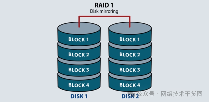

RAID 1:数据安全的镜像存储
RAID 1通过“镜像”(Mirroring)技术,将数据同时写入两块或多块磁盘,每块磁盘保存完整的数据副本。读取时可以从任意一块磁盘获取数据,写入时则需同步写入所有磁盘。
特点
  • • 磁盘数量:至少需要2块磁盘(通常为偶数)。
  • • 存储效率:50%,一半的磁盘空间用于冗余。
  • • 性能:读取性能略高于单盘(可并行读取),写入性能与单盘相当。
  • • 容错能力:可容忍一块磁盘故障,数据仍可从镜像盘恢复。
优缺点
优点
  • • 高可靠性,单盘故障不会导致数据丢失。
  • • 读取性能有一定提升。
  • • 配置简单,易于维护。
缺点
  • • 存储效率低,磁盘空间利用率仅为50%。
  • • 写入性能无明显提升。
  • • 成本较高(需要双倍磁盘)。
应用场景
RAID 1适合对数据安全性要求高的场景,例如:
  • • 数据库服务器:如小型企业的数据存储。
  • • 个人重要文件存储:如家庭NAS(网络附加存储)。
  • • 系统盘:用于操作系统的高可用性。

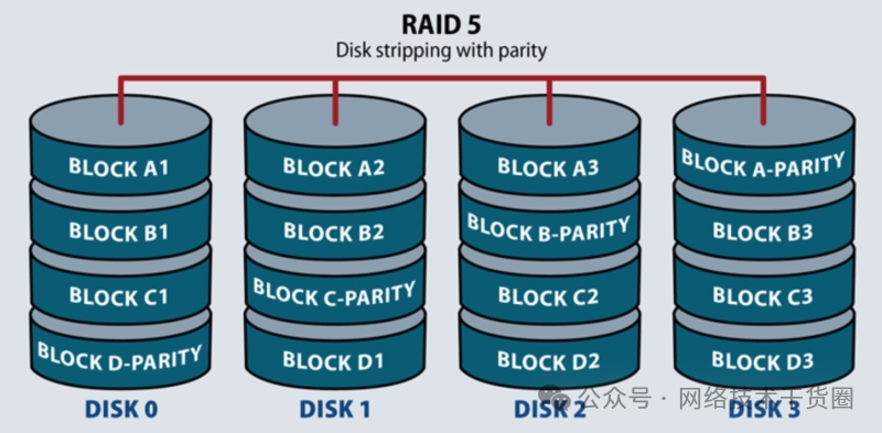

RAID 5:性能与冗余的黄金平衡
RAID 5通过条带化结合分布式奇偶校验(Parity)实现性能与冗余的平衡。数据和校验信息分布存储在所有磁盘上,任何一块磁盘故障时,可通过其他磁盘上的数据和校验信息重建丢失的数据。
特点
  • • 磁盘数量:至少需要3块磁盘。
  • • 存储效率:(N-1)/N,其中N为磁盘数量。例如,4块磁盘的存储效率为75%。
  • • 性能:读写性能接近RAID 0,但写入时因需计算校验信息略有下降。
  • • 容错能力:可容忍一块磁盘故障。
优缺点
优点
  • • 在性能和冗余之间取得良好平衡。
  • • 存储效率较高,适合多磁盘配置。
  • • 性价比高,广泛应用于各种场景。
缺点
  • • 写入性能因校验计算略有下降。
  • • 磁盘故障后重建时间较长,期间性能下降且存在二次故障风险。
  • • 不支持两块磁盘同时故障。
应用场景
RAID 5是中小型企业和NAS设备中的常见选择,适合:
  • • 文件服务器:存储大量非实时数据。
  • • 中小型数据库:对性能和可靠性有一定要求。
  • • 备份存储:需要一定容错能力的归档系统。

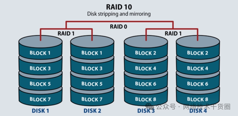

RAID 10:性能与安全的双重保障
RAID 10(或RAID 1+0)是RAID 1和RAID 0的组合。首先将磁盘两两分组进行镜像(RAID 1),然后在镜像组之间进行条带化(RAID 0)。这结合了RAID 0的高性能和RAID 1的高可靠性。
特点
  • • 磁盘数量:至少需要4块磁盘(必须为偶数)。
  • • 存储效率:50%,与RAID 1相同。
  • • 性能:读写性能极高,接近RAID 0的水平。
  • • 容错能力:每组镜像中可容忍一块磁盘故障,整体可容忍多块磁盘故障(但需分布在不同镜像组)。
优缺点
优点
  • • 兼具高性能和高可靠性。
  • • 故障后重建速度快于RAID 5。
  • • 适合高负载环境。
缺点
  • • 存储效率低,仅50%。
  • • 成本高,需要较多磁盘。
  • • 配置较复杂。
应用场景
RAID 10是高性能与高可靠性需求的理想选择,适合:
  • • 高性能数据库:如企业级SQL或NoSQL数据库。
  • • 虚拟化环境:如VMware或Hyper-V服务器。
  • • 高负载应用:如实时数据处理或流媒体服务。

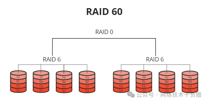

RAID 60:大规模存储的终极解决方案
RAID 60(或RAID 6+0)是RAID 6和RAID 0的组合。RAID 6通过双重奇偶校验提供更高的容错能力,RAID 60则将多个RAID 6子阵列进行条带化,进一步提升性能和扩展性。
特点
  • • 磁盘数量:至少需要8块磁盘。
  • • 存储效率:(N-4)/N,其中N为磁盘数量。例如,8块磁盘的存储效率为50%。
  • • 性能:读写性能优于RAID 6,接近RAID 0。
  • • 容错能力:每个RAID 6子阵列可容忍两块磁盘故障,整体容错能力极强。
优缺点
优点
  • • 极高的容错能力,适合关键存储需求。
  • • 高性能,适合大规模数据处理。
  • • 可扩展性强,支持更多磁盘。
缺点
  • • 存储效率较低。
  • • 配置复杂,成本极高。
  • • 重建时间长,维护复杂。
应用场景
RAID 60适用于对数据可靠性要求极高的大规模存储系统,例如:
  • • 企业级数据中心:存储关键业务数据。
  • • 云存储服务:需要高可用性和容错能力。
  • • 大型数据库集群。
