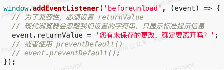

1. beforeunload 事件
该事件在窗口、文档及其资源即将被卸载时触发。它可以用来询问用户是否确定要离开。
核心用途:
  • 防止用户意外丢失未保存的数据。浏览器通常会弹出一个确认对话框。
代码示例:
注意:出于安全考虑,现代浏览器不允许开发者自定义提示框中的文本内容,只会显示浏览器内置的标准化提示。

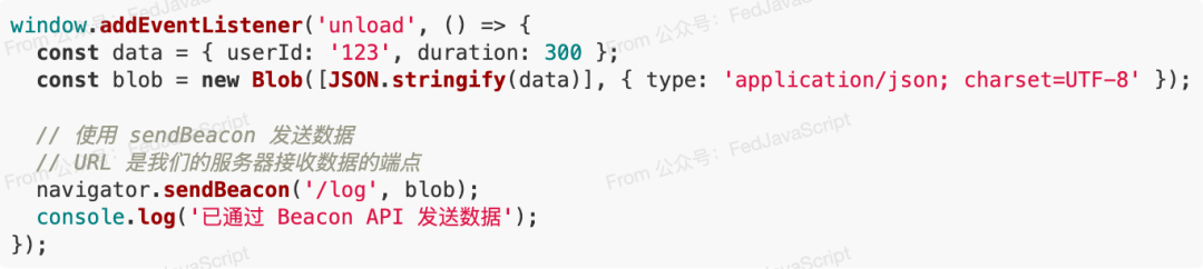

方法三:navigator.sendBeacon() - 可靠的数据上报利器
为了解决 unload 事件中异步请求不可靠的问题,W3C 推出了 navigator.sendBeacon() API。
核心概念:
sendBeacon() 方法可以异步地向服务器发送少量数据,并且浏览器保证会将其启动并排队发送,而不会阻塞或延迟页面的卸载过程。即使页面已经关闭,数据发送也会在后台继续进行。
适用场景:
  • 在用户离开页面时,可靠地发送日志、分析或统计数据。
如何使用(通常与 unload 或 pagehide 结合):
这种方式是目前在页面卸载时发送数据的最佳实践
