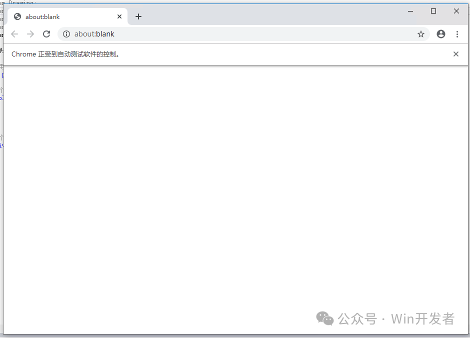

Puppeteer是一个Node.js库,它提供了高级API来通过DevTools协议(Chrome DevTools Protocol https://devtools.chrome.com)控制Chrome或Chromium。 Puppeteer默认情况下无头运行(headless)。
可以配置为运行完整的Chrome或Chromium,运行效果如下:

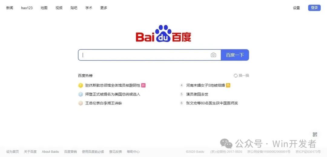

网页截图
await new BrowserFetcher().DownloadAsync(BrowserFetcher.DefaultRevision);  browser = await Puppeteer.LaunchAsync(new LaunchOptions  {                 Headless = true  });  var page = await browser.NewPageAsync();  //打开一个新标签  await page.GoToAsync("https://www.baidu.com"); //访问页面
 //设置截图选项 ScreenshotOptions screenshotOptions = new ScreenshotOptions(); //screenshotOptions.Clip = new PuppeteerSharp.Media.Clip() { Height = 0, Width = 0, X = 0, Y = 0 };//设置截剪区域 screenshotOptions.FullPage = true//是否截取整个页面 screenshotOptions.OmitBackground = false;//是否使用透明背景,而不是默认白色背景 screenshotOptions.Quality = 100//截图质量 0-100(png不可用) screenshotOptions.Type = ScreenshotType.Jpeg//截图格式
 await page.ScreenshotAsync("D:\\a.jpg",screenshotOptions);
截图效果如下:

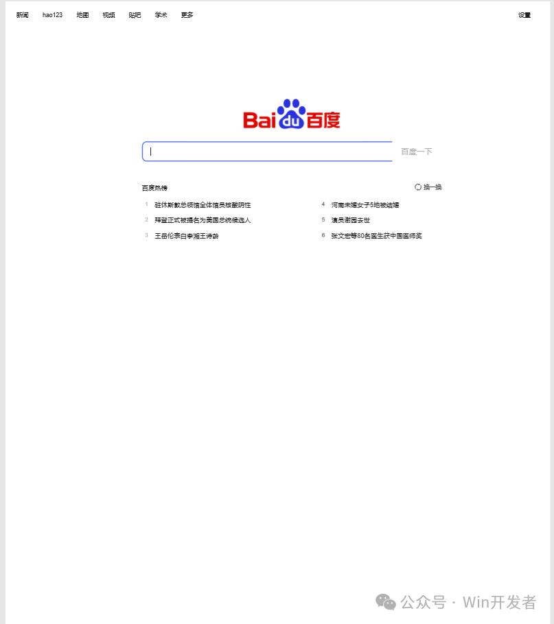

保存网页为PDF
await new BrowserFetcher().DownloadAsync(BrowserFetcher.DefaultRevision); browser = await Puppeteer.LaunchAsync(new LaunchOptions {                  Headless = true });var page = await browser.NewPageAsync();  //打开一个新标签await page.GoToAsync("https://www.baidu.com"); //访问页面
//设置PDF选项PdfOptions pdfOptions = new PdfOptions();pdfOptions.DisplayHeaderFooter = false//是否显示页眉页脚pdfOptions.FooterTemplate = "";   //页脚文本pdfOptions.Format = new PuppeteerSharp.Media.PaperFormat(8.27m,11.69m);  //pdf纸张格式 英寸为单位pdfOptions.HeaderTemplate = "";   //页眉文本pdfOptions.Landscape = false;     //纸张方向 false-垂直 true-水平pdfOptions.MarginOptions = new PuppeteerSharp.Media.MarginOptions() { Bottom = "0px"Left = "0px"Right = "0px"Top = "0px" }; //纸张边距,需要设置带单位的值,默认值是NonepdfOptions.Scale = 1m;            //PDF缩放,从0-1await page.PdfAsync(path, pdfOptions);
保存出来的PDF效果并不怎么好,应该是文档宽高没控制好的原因。
