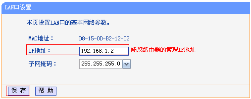

二.改副路由器ip地址——>两个路由器登录管理IP地址都是192.168.1.1的话会造成我们只能打开一个路由器,所以我们要修改一个路由器的管理IP地址。步骤:点击“网络参数”——>“LAN口设置,修改IP地址。
注:修改保存后会提示重启——>我们通过192.168.1.2可以访问到副路由器的管理页面。

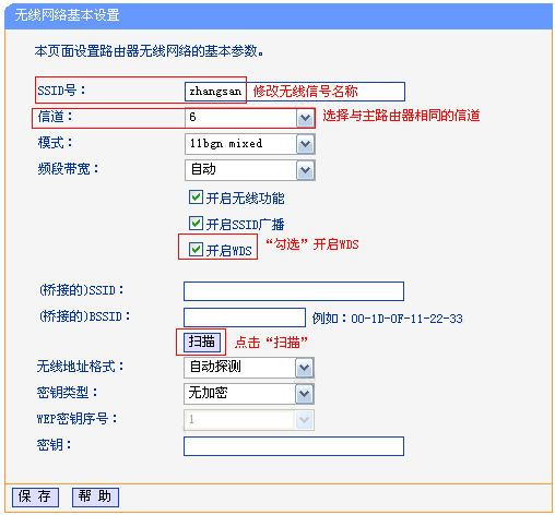

三.使用修改后的IP地址登录路由器管理界面,点击无线设置” ——>“无线基本设置”,设置与主路由器相同的SSID信道,勾选“开启WDS,点击——>扫描”

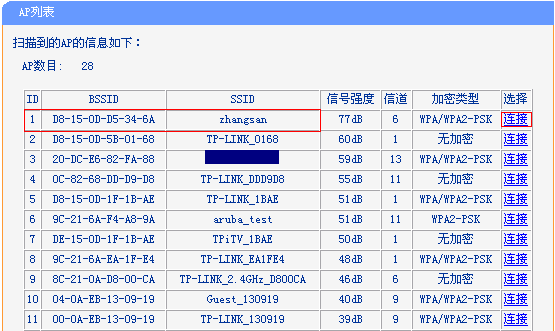

四.在扫描页面中找到主路由器的无线SSID,并点击连接
:如果扫描不到主路由器的信号,请确认主路由器是否开启无线功能,且尝试减小主副路由器之间的距离

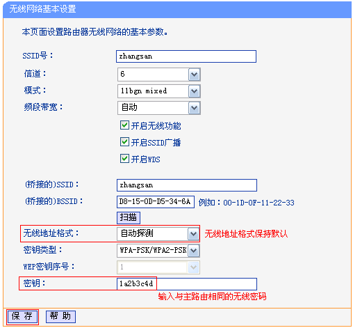

五.密钥位置输入主路由器的无线密码,输入完成后点击保存

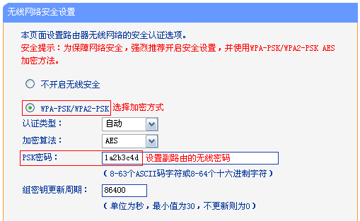

六.设置副路由器的无线密码:点击无线设置——>无线安全设置,选择与主路由器相同的加密方式,在PSK密码”中设置与主路由器相同的无线密码,点击保存
注:副路由器的Wi-Fi名称和无线密码可与主路由器不同,如果需要实现Wi-Fi漫游,则必须与主路由器相同。

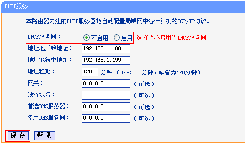

七.关闭DHCP服务器:点击 DHCP服务器——>DHCP服务 中,DHCP服务器选择为 不启用,点击 保存
DHCP关闭成功后,请重启路由器,重启的方法:点击系统工具——>重启路由器,点击重启路由器

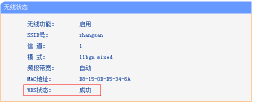

八.重启完成后,在路由器的管理界面,点击运行状态,观察 无线状态——>WDS状态,显示 成功 则表示桥接WDS设置成功。
至此Wi-Fi中继设置完成,无线终端连接zhangsan,终端移动过程中,可以实现主/副路由器间的自动漫游。
