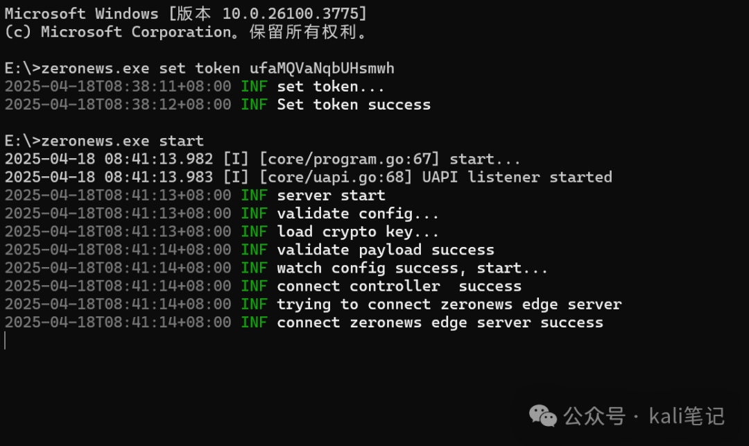

Windows环境

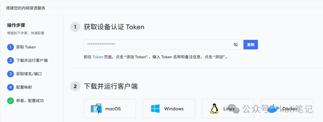

首先,我们根据系统类型,下载工具包到本地环境。https://www.zeronews.cc/download
接下来,我们到官网获取认证Token
配置参数和启动
zeronews.exe set token YOUR_TOEKN #设置Token
zeronews.exe start #启动
zeronews.exe start -d #在后台启动
zeronews.exe reset #遇到问题,可以重置。
Windows环境启动

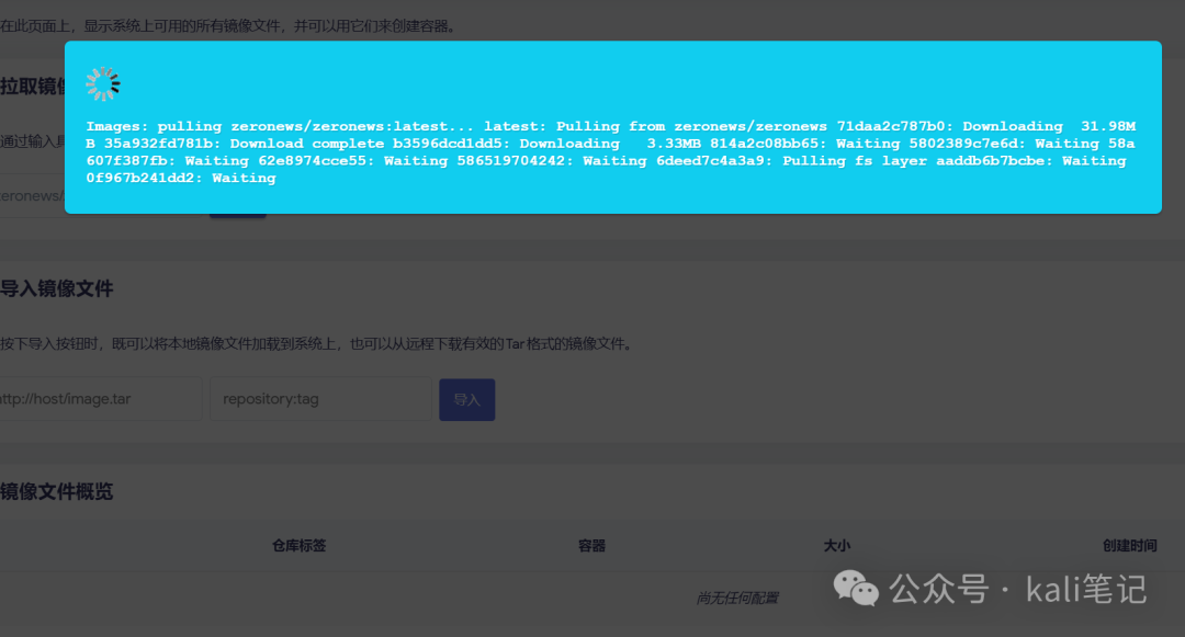

本文以飞牛NAS或istoreos为例。在镜像管理中,直接搜索镜像zeronews/zeronews:latest并拉取。或直接执行下面命令从ZeroNews 公共仓库拉取镜像。
docker pull docker.zeronews.cc/zeronews/zeronews:latest
拉取镜像

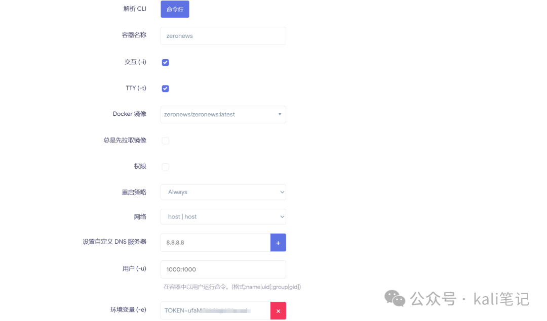

启动容器
我们可以直接用下面命令启动
docker run -itd --name zeronews --net host --restart always -e TOKEN=<TOKEN_ID> -v /opt/zeronews:/etc/zeronews zeronews/zeronews:latest
或者,在控制台点击解析命令,直接生成相关配置。(不同平台可能有所不同)
自动生成相关信息

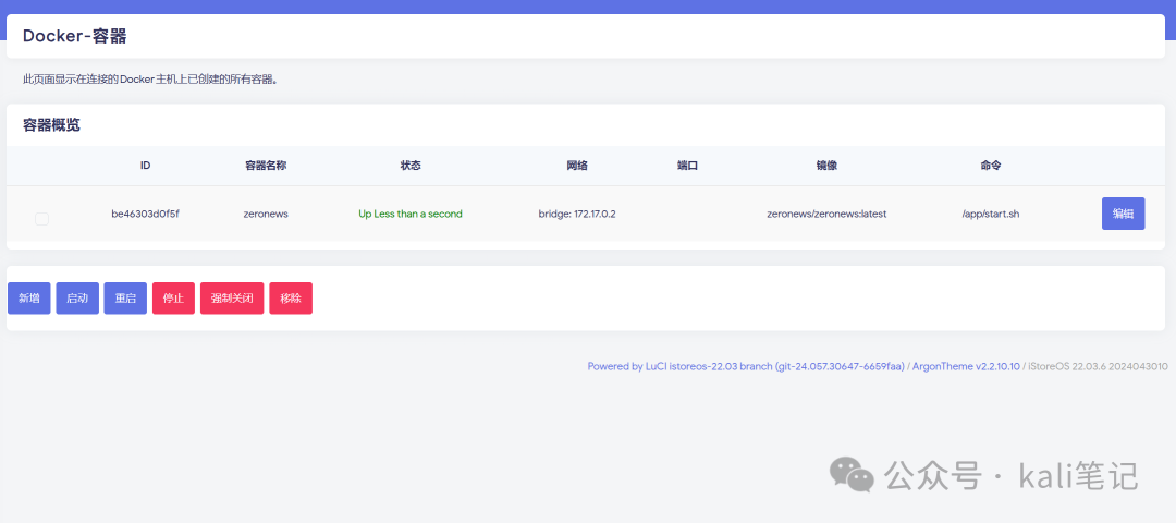

启动容器
设备添加完成后。便可以在后台看到上线的设备了。

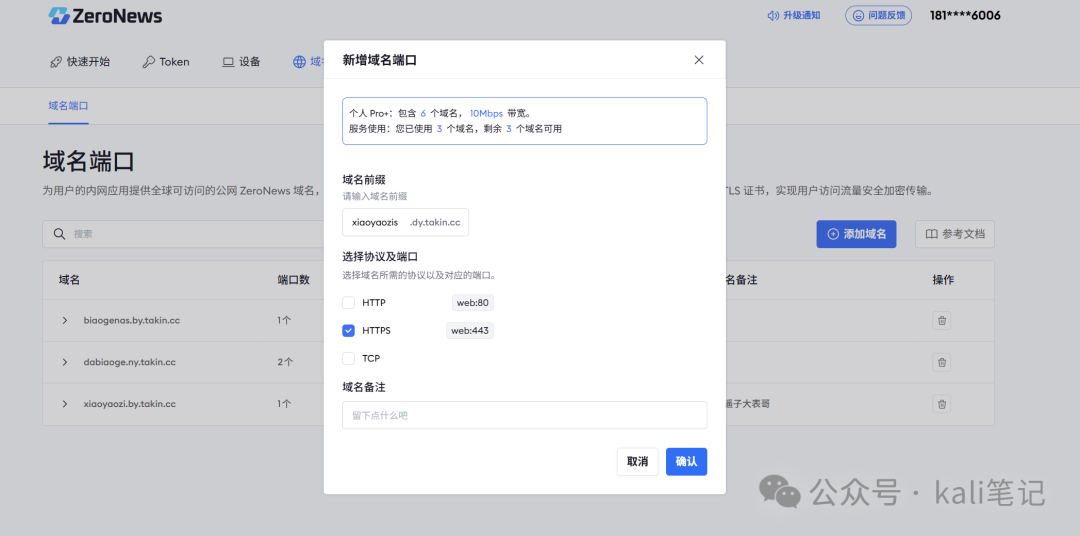

https连接

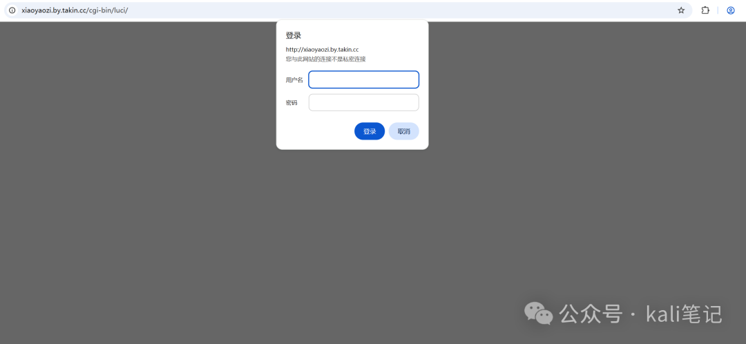

接下来,我们新建一个https域名,用来远程访问路由器。
点击对应路由设备,添加映射。
内网参数配置
https访问
在当前通道中,我配置了2M带宽。访问路由器足够!
延迟情况

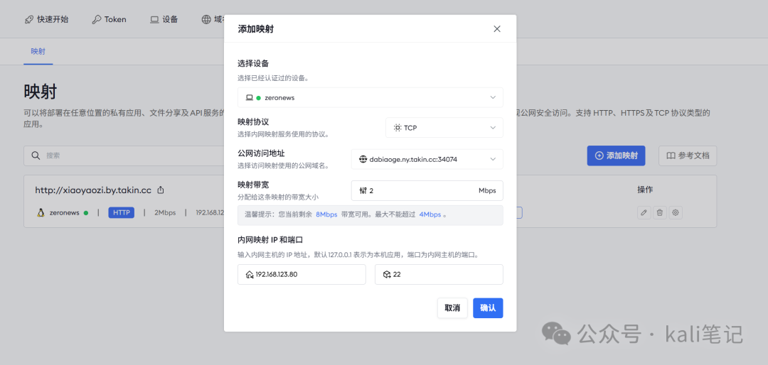

SSH连接
接下来,我们配置TCP连接,使其能远程登录SSH。
建立TCP隧道
新建TCP连接

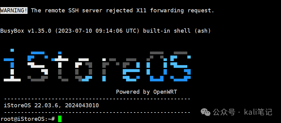

接下来,我们用SSH工具进行连接测试。
SSH成功登录

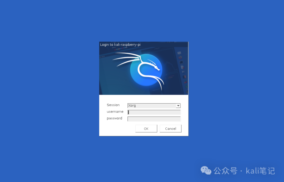

我们可以新建另外一条端口连接,映射到3389端口。方便用户远程登录计算机。注意,因为是远程登录图形化界面。我们带宽要略高点,4M左右差不多。
远程桌面

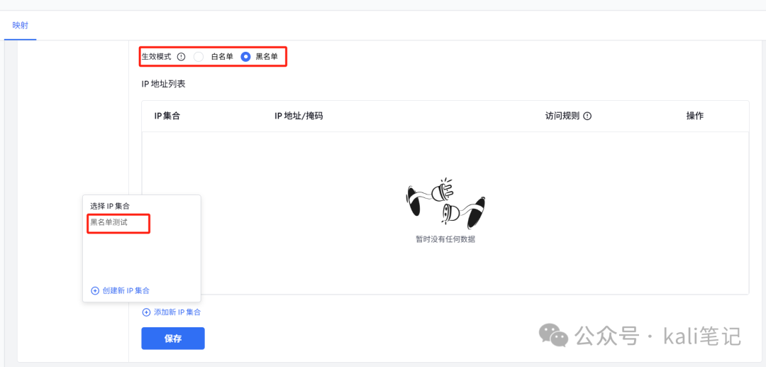

IP控制
当我们将内网设备暴露在公网环境。设备安全将遭受巨大风险,因此,我们可以设置白名单或黑名单来拒绝/运行来自某些IP 地址或地址段的请求。 点击设置--IP 集合管理 添加对应的IP段
接下来,在相关映射中开启对应的白名单或黑名单。
选择类型和规则和集
保存规则

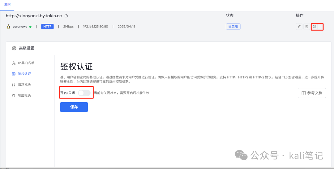

鉴权认证
除了IP控制外,我们还可以给访问请求添加鉴权认证。即访问时,添加认证信息。 点击设置--鉴权账号管理--添加账号
接下来,在相关映射中开启鉴权认证。
添加刚才设置的账号信息
访问相关映射,会有认证信息。
