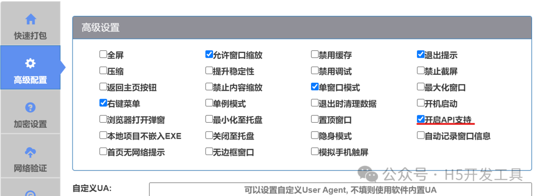

HTML转EXE内部支持了串口API, 如果需要使用, 可以在打包时勾选上 启用API:
勾选后, 打包的网页即可以使用串口相关的API了, 下面是一个完整的串口通信的HTML的例子, 它可以进行串口连接, 发送数据:

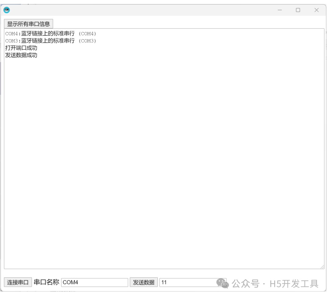

把上面的文件保存到一个单独的文件夹中, 然后用HTML一键打包EXE工具进行打包, 打包生成的EXE文件如下:
此时, 我们可以在打包生成的EXE中, 先点击显示所有串口信息, 即可列出当前系统中的所有串口名称, 此时我们在打包生成EXE的下方, 输入串口名称(例如COM4), 然后点击连接串口, 即可对窗口进行连接, 此时我们便可以发送数据了.

打包的时候勾选启用API, 即可在HTML页面的任意位置调用串口通信API,进行串口通信。示例代码如下:
