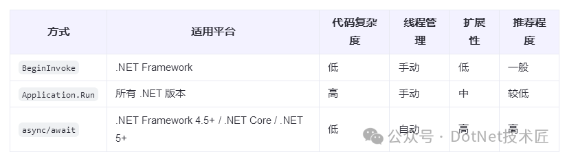

三、综合对比与建议
推荐顺序
1、async/await(优先选择)
2、BeginInvoke(旧项目兼容)
3、Application.Run(特殊需求)
总结
在 WinForm 应用程序中实现加载提示不仅可以提升用户体验,还可以有效缓解用户因等待产生的焦虑情绪。本文介绍了三种常见的异步加载方案:
BeginInvoke 适用于简单任务和旧版 .NET;
Application.Run 提供独立线程加载能力,适合长时间任务;
async/await 是现代 .NET 开发中最推荐的方式,具有良好的可维护性和扩展性。
根据项目实际需求和技术栈选择合适的加载策略,可以显著提高应用的专业性和用户满意度。
