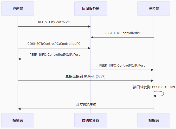

使用流程
1. 部署协调服务器
P2PCoordinator.exe
2. 启动被控端客户端
P2PRdpClient.exe [服务器IP] ControlledPC
3. 启动控制端客户端
P2PRdpClient.exe [服务器IP] ControlPC
4. 建立P2P连接
在控制端输入:
connect ControlledPC
5. 启动远程桌面
在控制端输入:
rdp [被控端IP] [被控端端口]
技术实现细节
1. 端口转发方案(被控端)
要让远程桌面通过P2P连接工作,需要在被控端设置端口转发。以下是使用netsh设置端口转发的批处理脚本:
被控端设置端口转发 (setup_port_forward.bat):
@echo off
setlocal
REM 获取本机IP地址
for /f "tokens=14 delims= " %%i in ('ipconfig ^| findstr "IPv4"') do set local_ip=%%i
REM 设置端口转发 (需要管理员权限)
netsh interface portproxy add v4tov4 listenport=3389 listenaddress=%local_ip% connectport=3389 connectaddress=127.0.0.1
echo 端口转发已设置: %local_ip%:3389 -> 127.0.0.1:3389
echo 确保防火墙允许入站连接端口3389
pause
2. 防火墙配置(被控端)
允许远程桌面服务通过防火墙:
netsh advfirewall firewall add rule name="Remote Desktop" dir=in protocol=TCP localport=3389 action=allow
3. 完整工作流程
  1. 被控端准备:
    • 启用Windows远程桌面服务
    • 运行端口转发脚本(管理员权限)
    • 启动客户端:P2PRdpClient.exe server_ip ControlledPC
  2. 控制端操作:
    • 启动客户端:P2PRdpClient.exe server_ip ControlPC
    • 输入:connect ControlledPC
    • 获取被控端公网IP和端口
    • 输入:rdp [被控端IP] [被控端端口]
  3. 网络穿透:
    • 控制端直接连接到被控端的3389端口
    • 被控端的端口转发将流量转到127.0.0.1:3389
    • 建立标准RDP连接
4. 连接示意图
