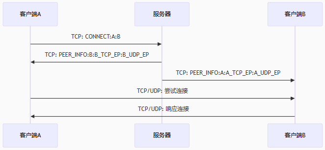

下面是一个整合了TCP和UDP打洞技术的完整P2P解决方案。该方案优先尝试TCP连接,如果失败则自动回退到UDP连接,最大程度提高P2P连接成功率。
整合后的P2P协调服务器方案
下面提供完整的TCP/UDP混合P2P协调服务器方案代码,该服务器同时处理TCP和UDP请求,支持双协议P2P连接:

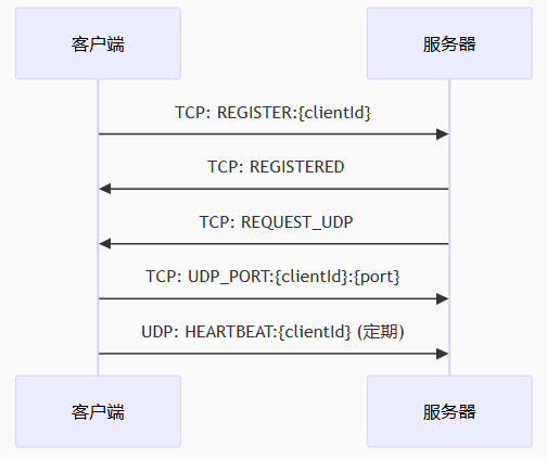

            Console.WriteLine($"[TCP] {clientId} 连接: {clientEP}");
            lock (_lock)
                if (command == "REGISTER")
                    _tcpEndpoints[clientId] = clientEP;
                    _tcpConnections[clientId] = client;
                    Console.WriteLine($"[注册] TCP: {clientId} -> {clientEP}");
                    // 响应客户端
                    SendTcpResponse(client, "REGISTERED");
                    // 请求客户端UDP端点
                    SendTcpResponse(client, "REQUEST_UDP");

                else if (command == "UDP_PORT")
                    if (parts.Length > 2 && int.TryParse(parts[2], out int udpPort))
                        lock (_lock)
                            var udpEp = new IPEndPoint(clientEP.Address, udpPort);
                            _udpEndpoints[clientId] = udpEp;
                            Console.WriteLine($"[注册] UDP: {clientId} -> {udpEp}");

            string fromMessage = $"PEER_INFO:{toClient}:{toTcpEp}:{toUdpEp}";
            string toMessage = $"PEER_INFO:{fromClient}:{fromTcpEp}:{fromUdpEp}";
            SendTcpResponse(_tcpConnections[fromClient], fromMessage);
            SendTcpResponse(_tcpConnections[toClient], toMessage);
            Console.WriteLine($"[端点交换] {fromClient} <-> {toClient}");
            Console.WriteLine($"  TCP: {fromTcpEp} <-> {toTcpEp}");
            Console.WriteLine($"  UDP: {fromUdpEp} <-> {toUdpEp}");

客户端启动时:
  • 通过TCP连接到协调服务器
  • 通过UDP向服务器注册UDP端点
  • 启动TCP和UDP本地监听
连接请求时:
  • 请求方通过TCP发送连接请求
  • 服务器交换双方TCP/UDP端点信息
  • 双方同时尝试连接对方
连接建立:
  • 优先尝试TCP直连
  • TCP失败后尝试UDP打洞
  • 成功建立连接后进入通信模式

服务器工作流程
启动服务器:
  • 同时监听TCP和UDP端口
  • 启动TCP和UDP监听线程
  1. 客户端注册:
    • 客户端通过TCP连接发送REGISTER:{clientId}
    • 客户端通过UDP发送REGISTER_UDP:{clientId}
    • 服务器记录TCP/UDP端点信息
  2. 连接请求:
    • 客户端A发送CONNECT:{clientA}:{clientB}
    • 服务器验证双方端点信息
    • 交换双方TCP和UDP端点信息
  3. 端点交换:
    • 发送给A: PEER_INFO:{clientB}:{tcpEp}:{udpEp}
    • 发送给B: PEER_INFO:{clientA}:{tcpEp}:{udpEp}

客户端需要同时实现TCP和UDP连接逻辑,向服务器发送以下命令:
TCP注册:
// 连接到服务器TCP端口
TcpClient tcpClient = new TcpClient(serverIp, serverPort);
// 发送注册消息
string registerMsg = $"REGISTER:{clientId}";
byte[] data = Encoding.ASCII.GetBytes(registerMsg);
stream.Write(data, 0, data.Length);
UDP注册:
// 创建UDP客户端
UdpClient udpClient = new UdpClient(0);
// 发送UDP注册
string udpRegister = $"REGISTER_UDP:{clientId}";
byte[] udpData = Encoding.ASCII.GetBytes(udpRegister);
udpClient.Send(udpData, udpData.Length, serverEP);

3. 连接流程修正
  1. 注册流程:
连接流程:
