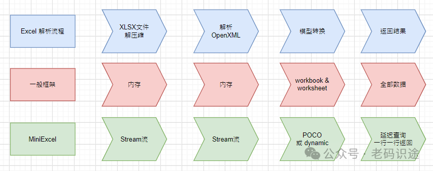

MiniExcel是.Net基金会旗下的项目,是一款简单、高效避免OOM(Out of Memory)的.NET处理Excel查、写、填充数据工具。
MiniExcel特点
  • 与其他Excel处理框架相比,MiniExcel具有如下特点:
  • 低内存耗用,避免OOM、频繁 Full GC 情况
  • 支持即时操作每行数据
  • 兼具搭配 LINQ 延迟查询特性,能办到低消耗、快速分页等复杂查询
  • 轻量,不需要安装 Microsoft Office、COM+,DLL小于150KB
  • 简便操作的 API 风格

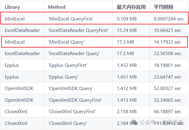

以下是MiniExcel官方列出的与其他Excel框架的的性能比较。主要分为读取和写入,如下所示:
1. 导入和查询比较
逻辑 : 以 Test1,000,000x10.xlsx 做基准与主流框架做性能测试,总共 1,000,000 行 * 10 列笔 "HelloWorld",文件大小 23 MB

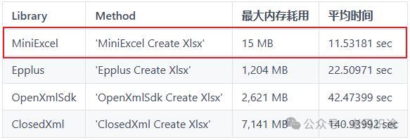

2. 导出和创建Excel
逻辑 : 创建1千万笔 "HelloWorld"
通过上述对比,可以发现,MiniExcel无论在读取,还是写入,性能都挺不错,值得学习。

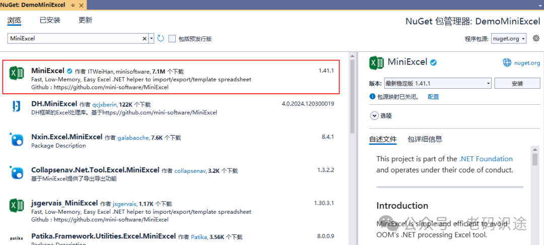

MinExcel安装
在Visual Studio 2022中,可以通过Nuget包管理器进行安装,当前最新版本为v1.41.1,如下所示:
