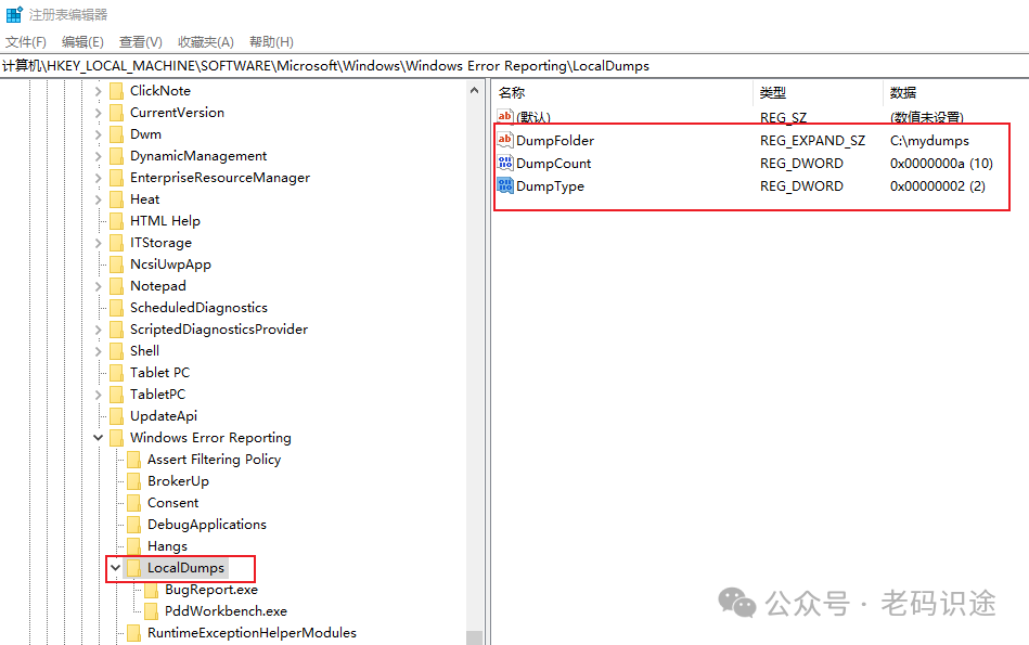

在 Windows 操作系统中,可以将 Windows 错误报告 (WER) 配置为在应用程序崩溃时生成转储。具体步骤如下:

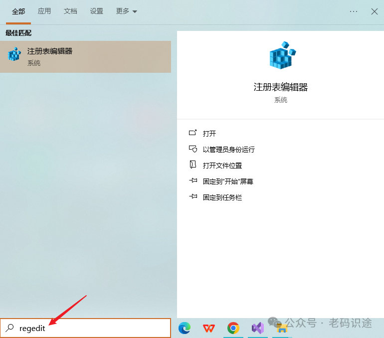

在Windows左下角搜索框输入“regedit”打开注册表编辑器,如下所示:
在注册表中,依次打开“HKEY_LOCAL_MACHINE\SOFTWARE\Microsoft\Windows\Windows Error Reporting\LocalDumps”,然后创建三个字段,如下所示:
  • DumpFolder:表示Dump生成的目录,此值的类型为REG_EXPAND_SZ(可扩充字符串)。
  • DumpCount:表示最多生成dump文件的数量。此值为DWORD的32位整数,默认设置为10
  • DumpType:生成的Dump文件类型:0:自定义类型,1:MiniDump,2:Full Dump。此值为DWORD的32位整数
具体如下图所示:

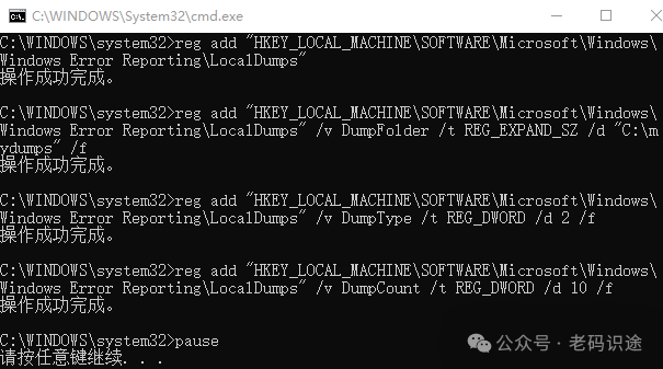

注册表也可以通过以下命令创建:
reg add "HKEY_LOCAL_MACHINE\SOFTWARE\Microsoft\Windows\Windows Error Reporting\LocalDumps"reg add "HKEY_LOCAL_MACHINE\SOFTWARE\Microsoft\Windows\Windows Error Reporting\LocalDumps" /v DumpFolder /t REG_EXPAND_SZ /d "C:\mydumps" /freg add "HKEY_LOCAL_MACHINE\SOFTWARE\Microsoft\Windows\Windows Error Reporting\LocalDumps" /v DumpType /t REG_DWORD /d 2 /freg add "HKEY_LOCAL_MACHINE\SOFTWARE\Microsoft\Windows\Windows Error Reporting\LocalDumps" /v DumpCount /t REG_DWORD /d 10 /fpause
复制上述命令,保存在一个后缀为.bat的文件中,然后右击选择“以管理员身份运行”即可。如下所示:

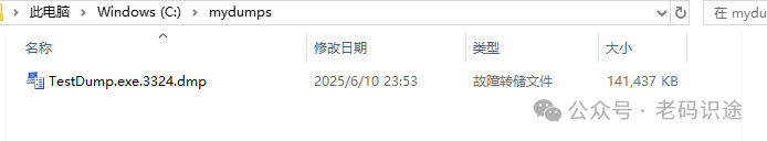

​通过上述步骤,当程序发生崩溃时,就会在指定的目录生成dump文件,如下所示:

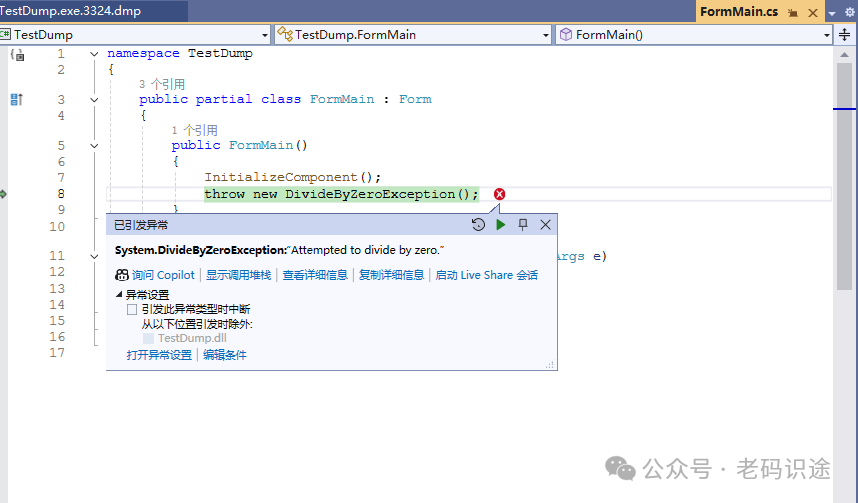

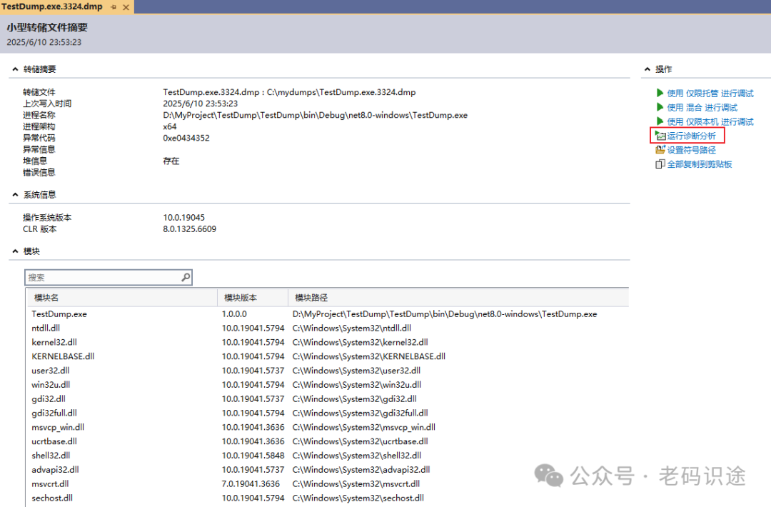

如果就简单的.net程序闪退生成的dump文件,可以在Visual Studio 2022中打开dump文件,然后点击“运行诊断分析”,如下所示:
Visual Studio 2022会自动定位到发生闪退的异常所在位置,如下所示:

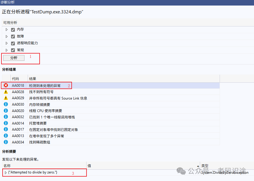

在“诊断分析”页面,点击“分析”,可以查看分析结果,然后点击结果,即可看到分析摘要中显示的具体异常信息。
当然上述分析只是针对相对简单的崩溃异常分析,如果复杂的闪退场景,则需要借助专业的调试工具,如WinDbg等,本文暂不讨论。
