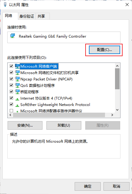

打开设置,依次点击: 网络和Internet → 状态 → 更改适配器选项
右键点击你的有线网络适配器,选择 属性
在 电源管理 标签下,确保勾选三个都勾选上

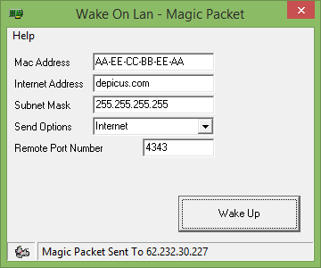

经过上面的设置,应该就可以通过其他电脑来进行远程唤醒了,下面附上一个成品软件:
附件:wakeonlangui.zip
上面的Mac Address必须填写,Internet Address可以不填,子网掩码用:255.255.255.255或255.255.255.0,哪个能行就用那个,Send Options选项本地网络,远程端口用4343。
