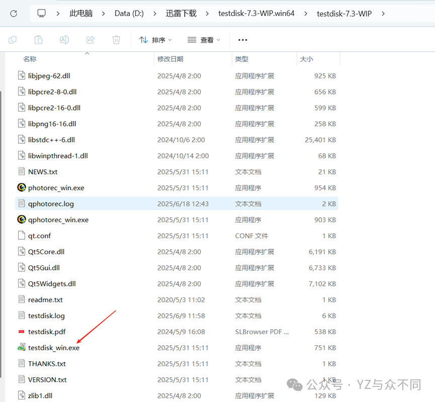

  1. 解压下载的压缩包;
  2. 右键testdisk_win.exe选择"以管理员身份运行"

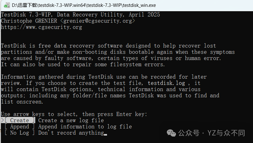

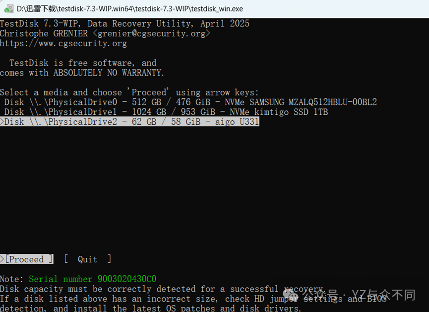

1. 选择"Create"创建新的日志文件(推荐),按回车键到下一步;
2. 选择包含丢失分区的磁盘(注意区分物理磁盘和分区),按回车键到下一步;

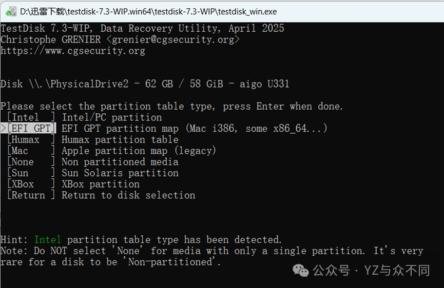

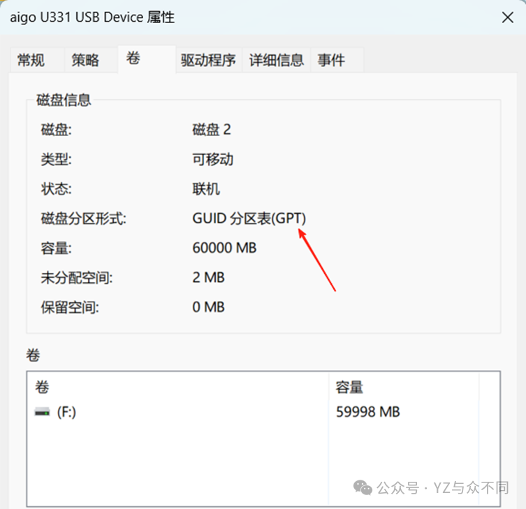

3. 选择分区表类型(通常选"Intel/PC"对应MBR,或"EFI GPT"对应GPT);
QA: 如何查看分区类型?在磁盘管理器中查看磁盘属性,如下图:

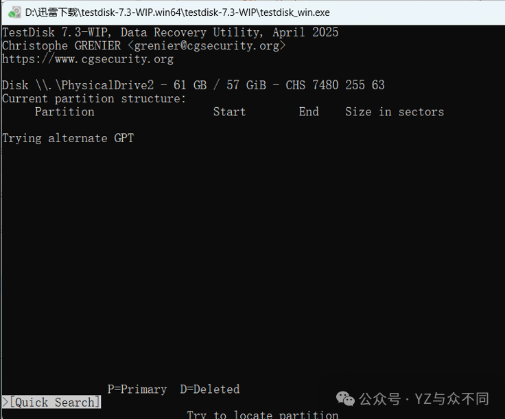

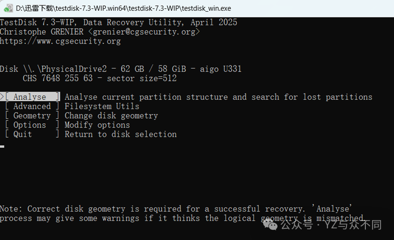

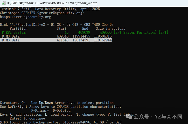

  1. 选择"Analyse"分析当前分区结构;
2. 选择"Quick Search"快速搜索丢失分区;

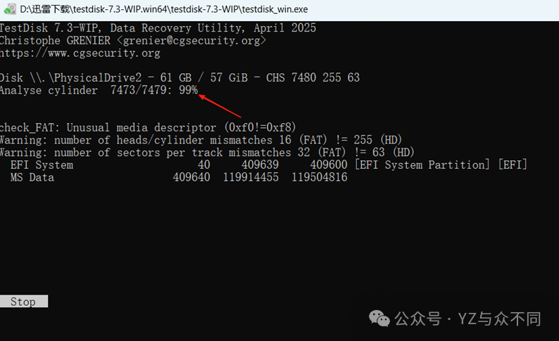

数据搜索中…
注意: 搜索时长跟硬盘的容量和速率相关,小编的1T NVME 比较快,不到30分钟;

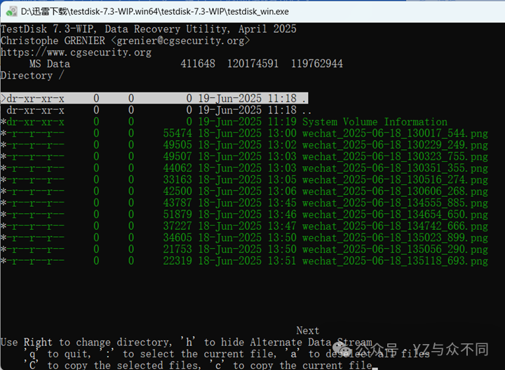

3. 当找到分区时,按【Enter】到下一步;

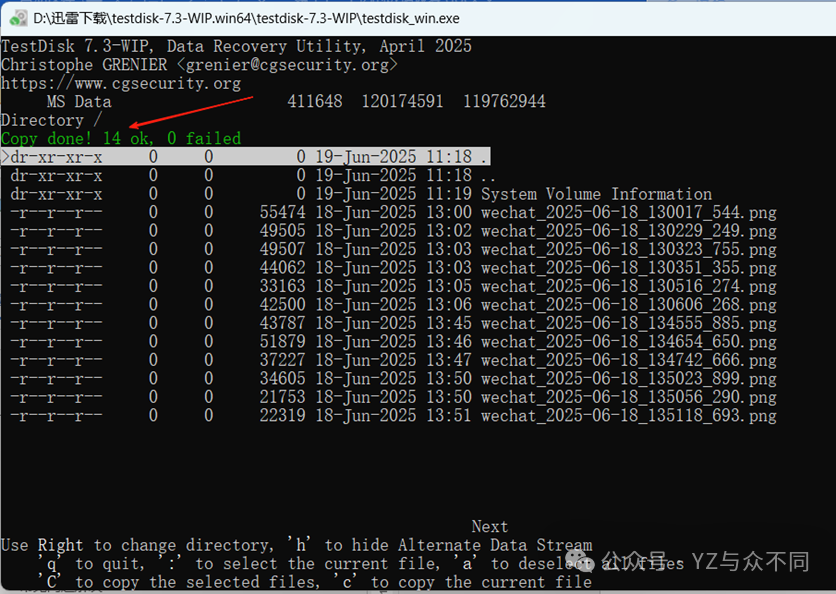

◉ 选择对应的分区,按"P"列出文件(验证是否为你要找的分区);
◉ 按"a"选中所有要恢复的数据,再按大写"C"到下一步准备复制转移数据;

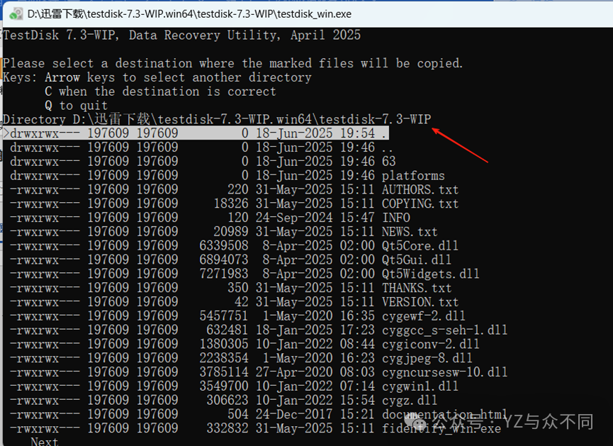

◉ 按大写"C"开始复制数据(默认目标路径为当前软件目录);
◉ 数据恢复成功!

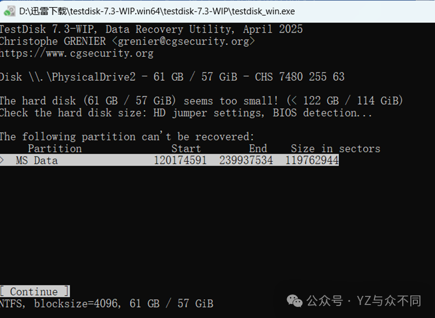

Q1: 找不到分区:尝试"Deeper Search"(此过程较慢但更彻底),或检查是否选错了磁盘;
