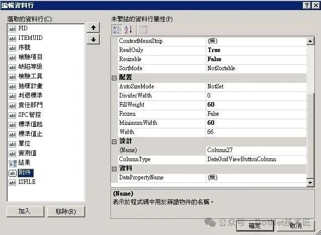

private void dgvCh_CellFormatting(object sender, DataGridViewCellFormattingEventArgs e)
    if (e.RowIndex >= 0 && e.ColumnIndex == 15)
        DataGridViewCell cell = dgvCh.Rows[e.RowIndex].Cells[e.ColumnIndex];
        DataGridViewCell cell2 = dgvCh.Rows[e.RowIndex].Cells[e.ColumnIndex + 1];
        if (cell2.Value != null && cell2.Value.ToString().ToUpper() == "FALSE")
            cell.Style.BackColor = Color.LightGray; // 设置按钮背景色
            cell.Style.ForeColor = Color.DarkGray;  // 设置按钮字体颜色
            cell.Style.SelectionBackColor = Color.LightGray; // 设置选中背景色
            cell.Style.SelectionForeColor = Color.DarkGray;  // 设置选中字体颜色
注意:这里假设第 16 列(索引为15)是按钮列,第 17 列(索引为16)用于判断是否禁用。
