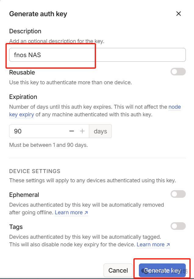

生成密钥

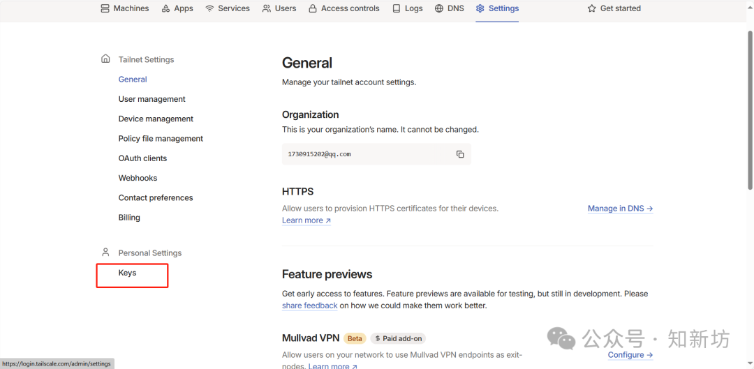

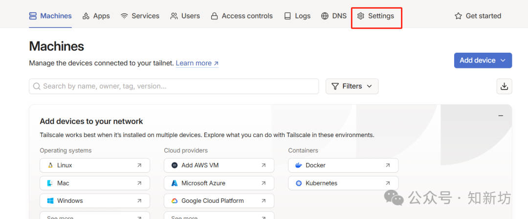

需要先生成密钥在部署docker,登录后依次点击:
①:Settings
②:Personal Settings( Keys)
③:Generate auth key…,生成客户端认证密钥
将生成的密钥暂时存起来,有效期90天。

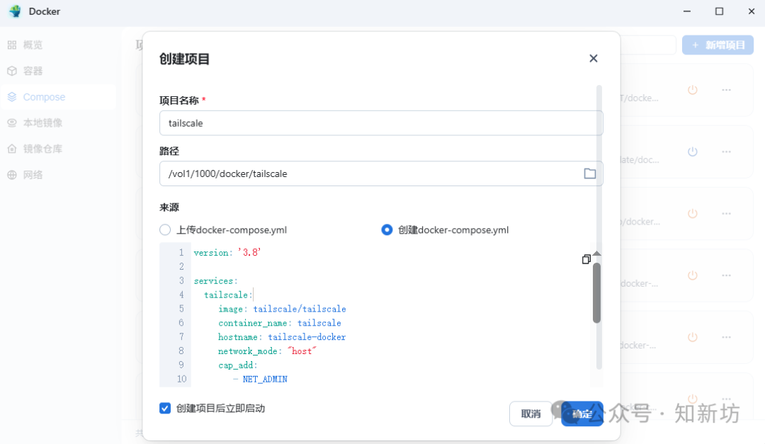

飞牛 Compose方式部署代码

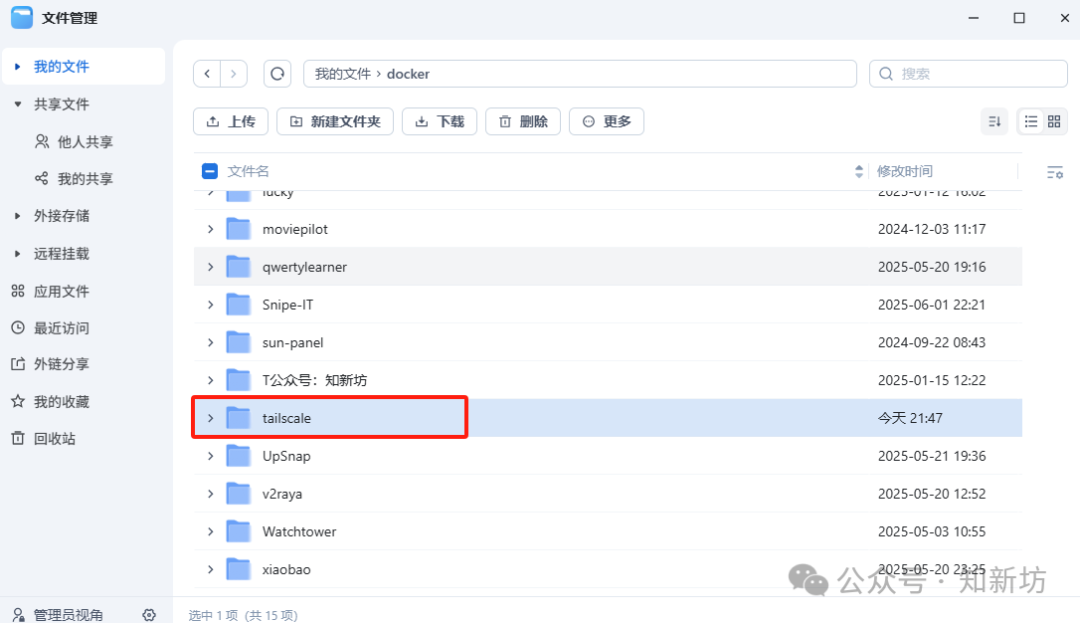

1️⃣我们需要先创建一个路径,这个路径储存我们的docker-Compose.yml的文件和配置文件
2️⃣打开Docker,Compose新增项目->输入项目名称->设置路径->上传或者创建docker-compose.yml把下面代码复制进去,点击完成直至构建完成
🐳Docker compose
注意看里面的注释,KEY网段这两个地方要换成你自己的
version: '3.8'
services:  tailscale:    image: tailscale/tailscale    container_name: tailscale    hostname: tailscale-docker # 设备名称可以换    network_mode: "host"    cap_add:      - NET_ADMIN      - NET_RAW    environment:      - TS_AUTHKEY=xxx  # 替换成你的前面生成的key      - TS_STATE_DIR=/var/lib/tailscale      - TS_ROUTES=192.168.31.0/24  # 替换成你实际内网段    volumes:      - ./tailscale-var-lib:/var/lib/tailscale      - /dev/net/tun:/dev/net/tun    restart: unless-stopped
volumes:  tailscale-var-lib:

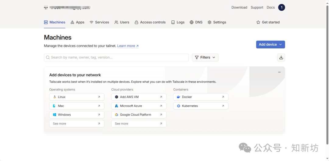

3️⃣ 等部署完成,我们在返回tailscale进行下一步配置
在回到tailscale可以看到我们的飞牛设备已经在里面了,并且分配了公网IP

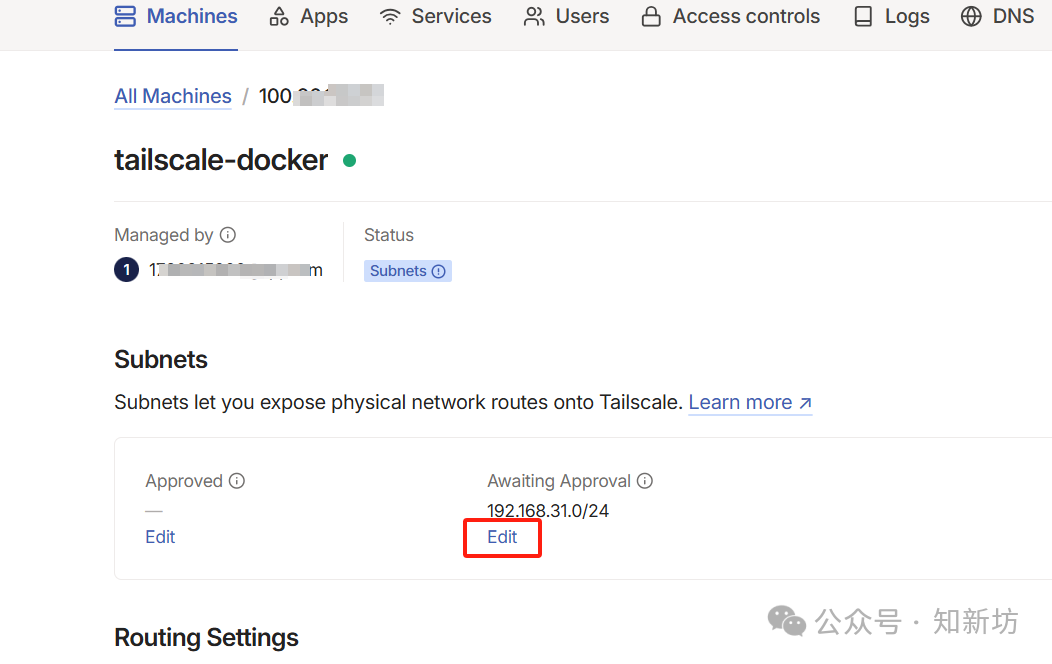

需要再设置一下:

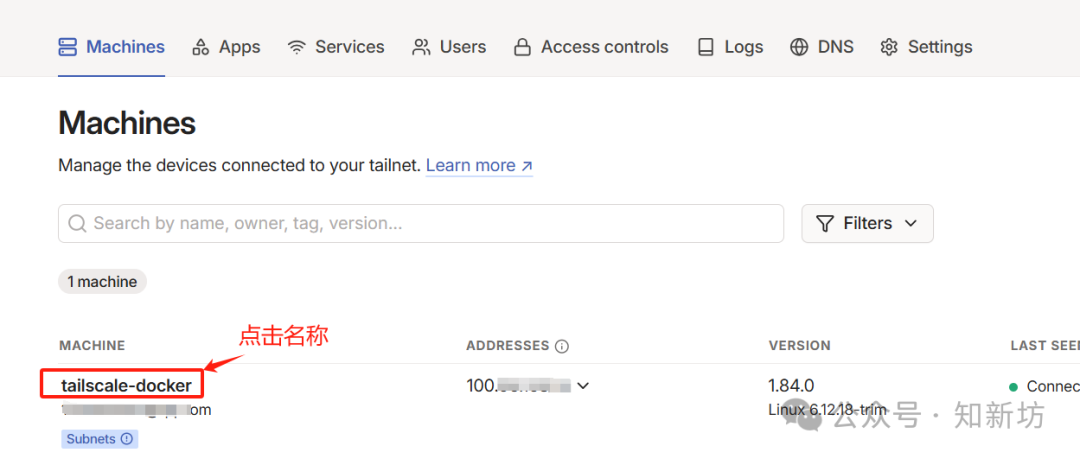

1. 找到刚刚添加进来的设备,点击名称

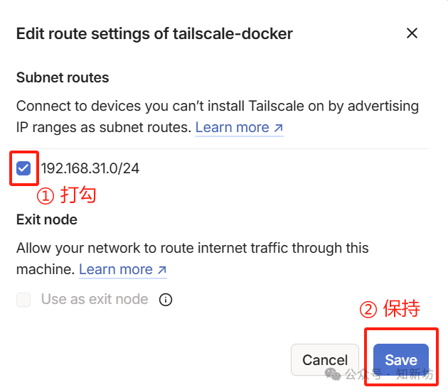

2.找到前面代码中填入的网段Awaiting Approval(等待批准),点击Edit

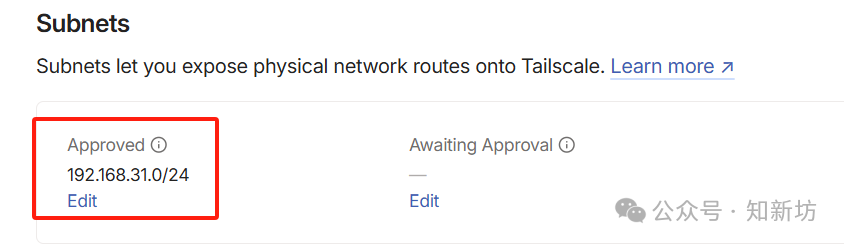

网段前面复选框打钩,然后保持
保存之后就变成已批准(Approved)了

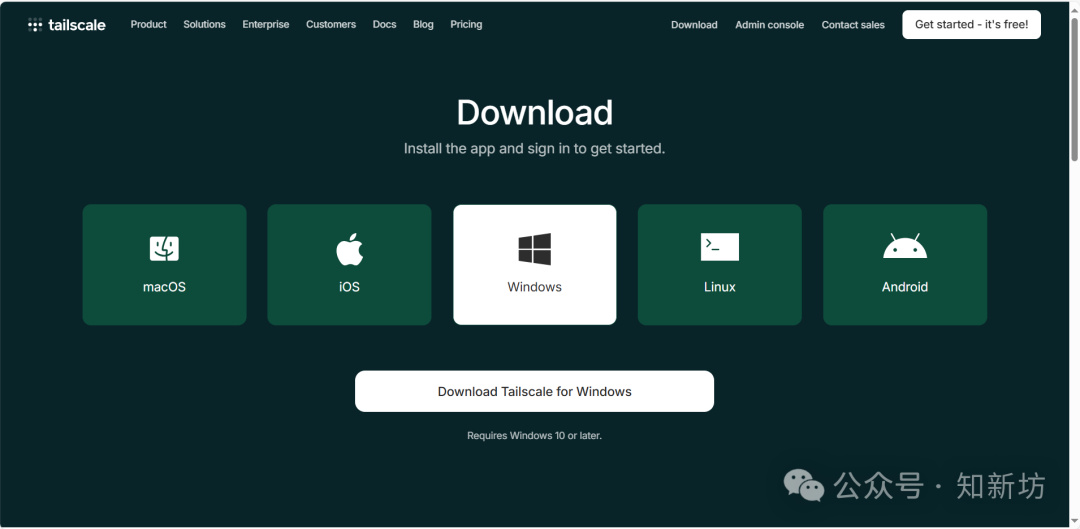

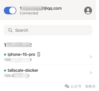

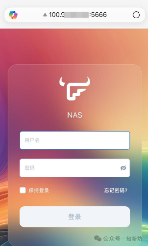

这时候我们只要在需要访问的设备上安装tailscale客户端,登陆账号就可以通过分发的公网ip进行访问了
https://tailscale.com/download
我在手机上下载了,将设备加入进去
正常访问飞牛NAS

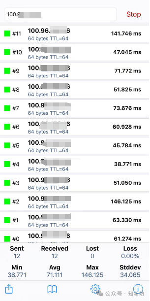

我ping了一下下发的ip,响应速度还可以
所以说,没有公网的朋友可以使用tailscale也是一个非常不错的选择。
